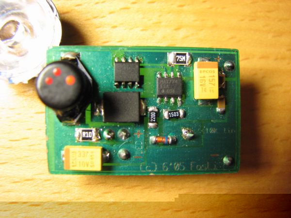

Nachdem hier immer wieder die Frage nach einer Konstantstromquelle auftaucht will ich mal meine Selbstbauschaltungen hier reinstellen.
Die Schaltung ist ein invertierender Schaltregler. Der Vorteil der Schaltung besteht darin, dass die Eingangsspannung von 2,7V bis 16V betragen darf und der LED-Strom ist ausserdem im Verhältnis 20:1 regelbar. Der Wirkungsgrad ist mit <=80% nicht berauschend aber allemal besser als Widerstand, Linearregler und Konsorten.
Der Ausgangsstrom kann dabei bis 1A betragen.

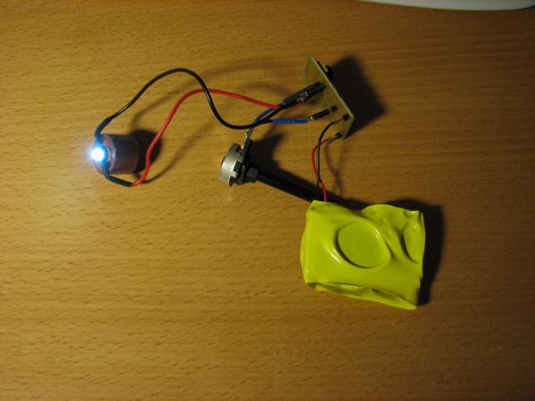

Auf dem Bild oben sieht man einen 1400mAH Li-Ion Akku mit nominal 3,7V und integrierter Schutzbeschaltung (Das gelbe Teil)
Leider ist durch die Größenbeschränkung das Bild des Schaltplanes nur schlecht erkennbar.
Die Schaltung ist nicht sehr kompliziert aber wegen der Größe komplett in SMD aufgebaut. Die Teile sind aber so groß, dass sie leicht zu löten sind.
Als Regel-IC kommt ein Maxim Max774 zum Einsatz, als Transistor ein IRF7204.
Die 6,2V Z-Diode D2 begrenzt die Spannung, falls der Ausgang einmal offengelassen wird oder die LED defekt ist, damit der FET nicht durch eine zu hohe Drain-Source Spannung gekillt wird. Durch anpassen der Z-Spannung könnte man auch bis zu 3 LEDs in Reihe schalten, wobei bei 3 LEDs die minimale Eingangsspannung 8V nicht unterschreiten sollte, da ansonsten der Spulenstrom zu hoch wird und der Transistor Rauchzeichen abgibt. Außerdem muss man auf die Spannungsfestigkeit der Kondensatoren achten. Die Reihenschaltung von mehreren LEDs habe ich aber noch nicht ausprobiert.
K1, K4-K8 sind Stiftleisten, wobei bei K1 Plus, K4 Masse, K5 LED -, K6 LED + und zwischen K7 & K8 wird ein 10kOhm Potentiometer reingehängt.
Die Schaltung ist so ausgelegt, dass bei einer minimalen Eingangsspannung von 2,7V (entspricht der Entladeschlußspannung von 3 NiMH-Akkus) noch ausreichend Helligkeit abgibt. Durch die obere Grenze von 16V kann man das Teil auch im Auto verwenden allerdings sollte dazu noch eine zusätzliche Schutzbeschaltung bestehend aus einer Sicherung, Drossel, einer Transildiode und einem Kondensator aufgebaut werden, da das Bordnetz alles andere als Ideal ist und die Schaltung sonst durch Transienten und anderen Müll beschädigt werden kann.

Als Spulen habe ich von Coilcraft DO3316 22uH mit 3A Sättigungsstrom genommen. Diese sind als Samples vom Coilcraft zu kriegen, genauso wie der MAX774. Im Schaltplan ist zwar ein MAX776 eingezeichnet dieser unterscheidet sich aber nur durch die Standardausgangsspannung vom Max774 und sollte genauso eingesetzt werden können.
Die Bauteile wie Widerstände, Shunts (100mOhm und 75mOhm) sowie die Tantal Low ESR Kondensatoren und die Shottkydiode sind bei http://www.csd-electronics.de erhältlich. Dort kann man auch nachfragen wegen dem Max774 und/oder der Spule. Auch wenn die Teile nicht im Shop sind können sie sie meist besorgen.
Nachfolgend noch die Layoutbilder. Die Platine ist einseitig und auch mit Hobbymitteln einfach zu fertigen. Die Platinengröße ist 38x24mm.
zum Ausdrucken bereits spiegelverkehrt:
Bei Bedarf kann ich die Pläne zuschicken, sie sind im Übrigen in Target3001 erstellt.
Ich hoffe ihr könnt damit was anfangen, ich stehe natürlich für Fragen zur Verfügung.

Juhuuu, die Bilder klappen wieder.
Schönes HowTo. Ähnlich wie meins aber mit einem ganz anderen IC (und mit Platinenlayout!)
Sag mal, was ist denn mit dem Akku in dem Bild oben passiert. Der gelbe Schrumpfschlauch sieht so... na ja... vergurkt aus. Wolltest du den festschrumpfen, indem du den drüberstülpst und dann den Akku durch Kurzschluss erwärmst?

Hi!
Also die Aktion mit dem gelben Schrumpfschlauch war folgende:
Als ich den Akku bekam war der in einem schwarzen engen Schrumpfschlauch drin und neugierig wie ich war wollte ich mir die Schutzbeschaltung anschauen also schnipp-schnapp-Folie ab und angeschaut. Da die Elektroden aber jetzt freilagen musste wieder was drüber und ich hatte noch so gelben Schrumpfschlauch von RC-Akkus da, allerdings ist der um einiges zu groß und deshalb schaut der so komisch aus. Hat sich zu wenig zusammengezogen beim schrumpfen aber ist besser als gar kein Schutz.
Also der Transistor wird schon gut warm bei 1A allerdings verteilt sich die Verlustleistung relativ gut auf Diode, Drossel und FET. Nach längerer Betriebsdauer wird der FET schon recht warm bzw. sogar heiß, somit tut man ihm sicher gutes, wenn man ein kleines Kühlblech draufklebt.

PS: Die Diode D3 (SP530) ist im Layout noch nicht berücksichtigt. Sie dient als Verpolungsschutz und kann auch als bedrahtete Version an das + Eingangspad angelötet werden und da dran erst der Akku. Wichtig bei der Diode ist, dass sie den Dauerstrom von maximal 1,5A aushält. Wenn man sie benutzt ist allerdings auch ein Spannungsabfall am Eingang von rund 0,3-0,7V (je nach Schottkydiode) zu berücksichtigen, was den nutzbaren Bereich bei Akkubetrieb etwas einschränkt und den Wirkungsgrad verschlechtert.

Hi Fasti,
deine Platine ist ja schön klein und kommt mit wenigen Bauteilen aus. Ich beschäftige mich schon seit einiger Zeit mit ähnlichen Schaltungen und habe imm nach Wegen gesucht die Effizienz zu steigern. Was ich dabei gelernt habe ist, dass bei niedrigen Spannungen die Schottkydioden einen Großteil der Verlustleistung ausmachen.
Daher die Lösung: Synchronschaltregler. Nun sind ICs dafür meistens noch seltener und teurer als für normale buck/boost controller, aber am Ende bin ich doch fündig geworden: Der IRU3037 ist sogar bei big C erhältlich für zwei Euro quetsch und hat direkt die Mostfet Ansteuerung für das high gate und low gate integriert. Im Datenblatt mit geeigneten Komponenten erreichen sie zwischen einem und 5 Ampere Wirkungsgrade über 90%. Leider habe ich keine Möglichkeit, Platinen herzustellen und SMD chips auf Lochraster zu löten ist keien gute Idee. Vielleicht kann ich dich ja motivieren, für diese Schaltung mal ein Platinendesign zu entwerfen ?
