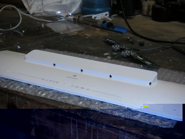

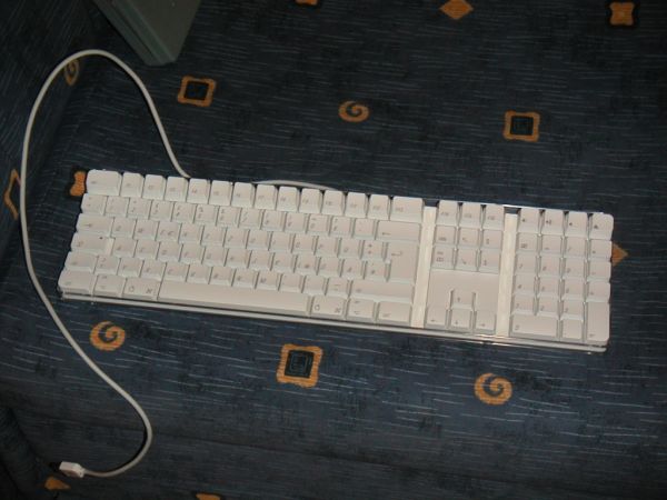

So dann will ich mal beginnen. Zuerst hat man die Tastatur vor sich liegen. Schaut dann so aus:

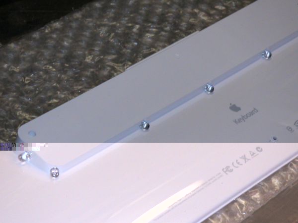

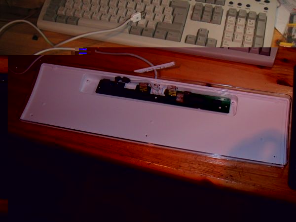

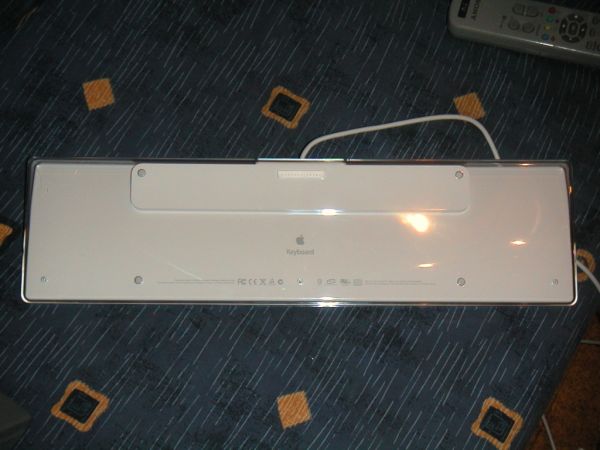

Dann nimmt man die Tastatur dreht Sie auf den Rücken und entfernt die 3 Inbusschrauben. Ich habe mit metrischen und zöllischen Schlüsseln probiert, wollte aber nix so richtig passen. Nunja mit dem 1,5mm gings auf jedenfall einigermaßen:
Wenn man soweit ist kann man die Tastatur wieder umdrehen und die Tastenn allesammt abheben. dabei muss man auf das Flachbankabel aufpassen welches in die Platine gesteckt ist. Das kann man aber mit einem leichten zug herausziehen:

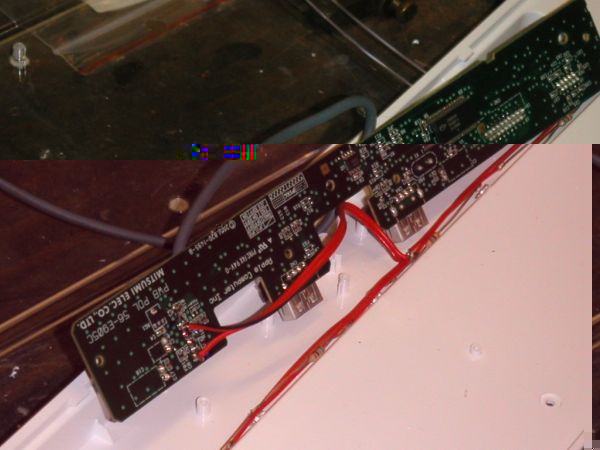

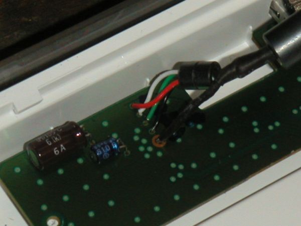

Hier sieht man die Belegung der USB Leitung. Die dicke Leitung ist hierbei GND, also - und das rote + 5V:

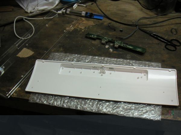

Jetzt kann man Anfangen alle noch übrigen Schrauben mit dem Kreuzzschlitzschraubendreher zu entfernen und zerlegt die Tastatur vorsichtig:

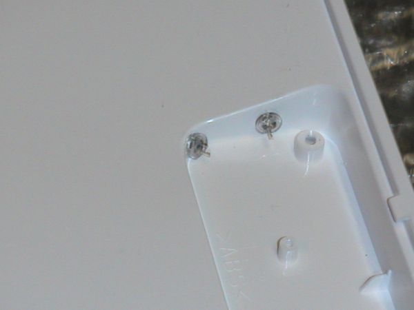

Dann werden die Bohrlöcher zuerst angezeichnet, je nachdem wie viele ihr nehmen wollt und wie ihr die setzt. Das Plastikteil wird dabei auch umgedreht und so mit dem 5mm Bohrer gebohrt um später die LEDs einsetzen zu können:
Dann setzte man die LEDs ein an denen man zuvor die Füßchen bis auf etwa 3mm abgezwackt hat von innen in die Bohrungen ein. - (Kathode) der LEDs zeigt hierbei in Richtung Unterboden:
Wenn dann alle LEDs eingesetzt wurden, werden diese mit etwas Sekundenkleber fixiert. So schaut das dann aus:

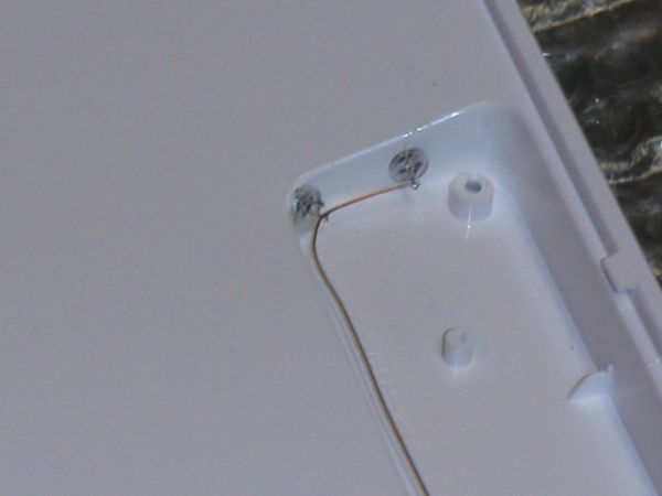

Dann fängt man an alle Kathoden (-) der LEDs mit dem Kupfer oder Silberdraht zu verlöten:
Wenn man nun soweit ist wird an jeden + Pol (Anode) der LED ein passender Widerstand, hier 57 Ohm gelötet. dann wird der + Pol an einer Stelle zusammengeführt. Es handelt sich hier also um eine reine Parallelschaltung:

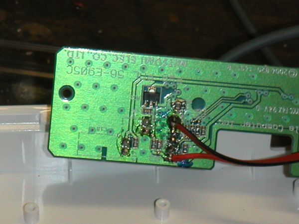

Dann wird die Doppellitze an der Platine abgegriffen und zu den LEDs geführt. Am besten mit dem Voltmeter zuvor nochmal die Spannung an der Platine prüfen um Fehler zu vermeiden:

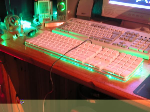

Wenn dann soweit alles korrekt durchgeführt wurde schaut das so aus:

Respect
sieht richtig geil aus :mrgreen:
kan man die leds auch mal ausmachen oder bleiben die immer an wen der pc läuft ?
