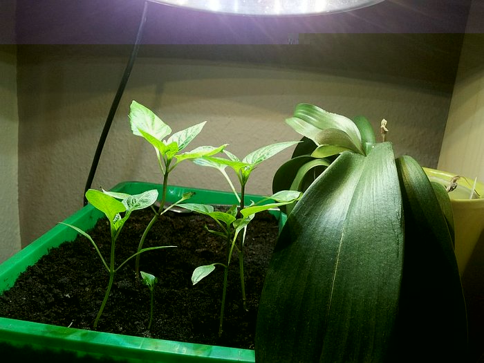

Hier sieht man die Komplette Lampe aufgehangen über den Pflanzen.

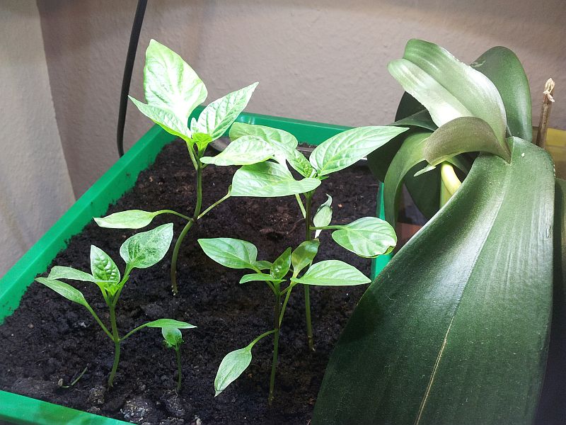

Die Paprikas habe ich aus Samen gezogen.
Die Paprikas sind nur mit dem Ledlicht gewachsen, die Orchidee habe ich grad erst dazu gestellt.

Was mich etwas stört ist der geringe Abstand der Bratpfanne. Das Licht sollte eigentlich bis auf den Rand des Behältnisses strahlen (bzw. darüber hinaus). Pflanzen wachsen immer zum Licht, und da dieses sehr zentriert gebaut wurde, werden die Pflanzen wohl alle in Richtung Mitte wachsen.
Aber sag mal:
Bekommen deine Pflanzen auch Musik oder warum ist auf der linken Seite eine Box erkennbar?
Aber sag mal:
