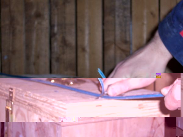

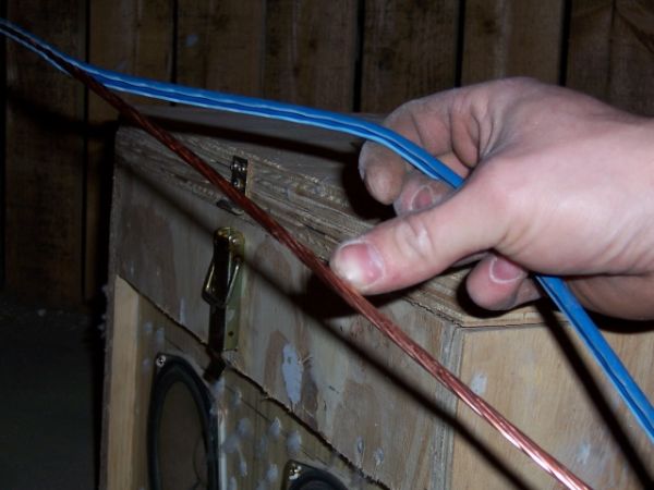

Wenn du Kupferdraht (5x 2,5 oder 3x1,5 meinetwegen auch 5x 10 mm2 oder so) abisolieren möchtest, dann spanne doch das eine Ende des Drahtes in ein Schraubstock ein... so 1 bis 2 cm. allerdings Abisoliert dann nimmst du eine stabile Kombizange und fasst damit das andere Ende (auch Abisoliert) des Drahtes und Streckst den Draht somit (Anfassen und ordentlich Ziehen)damit verringert sich der Durchmesser des Drahtes und du kannst dann den Mantel...(die Isolierung) dann einfach abziehen, ohne die Isolierung auf zu schneiden und deinen Finger schonst du somit auch noch.
Geht allerdings wesentlich besser bei kürzeren Stücken, so bis 1 Meter oder 1,2 Meter aber das sind dann Erfahrungswerte.

Alles klar Andy, toller Tipp, klappt bestimmt gut. Das scheint jedoch nur bei massive Leitern zu funktionieren, ab einem Querschnitt von 16mm² gibt es leider keine massiven Drähte mehr, sondern nur Mehrdrähtig und die sind verdrillt. Das heisst man müsste verdammt stark dran zotteln das sich der Querschnitt dermaßen verringert das die Isolierung "locker" sitzt. Hat was mit den Zwischenräumen der einzelnen Feindrähte eines Leiters zu tun und deren Verdrillung, man müsste dann die Isolierung also nur runter drehen können.
Extra kommt noch hinzu das je größer der Querschnitt, desto Segmentförmiger (abgerundetes Dreieck sozusagen) werden die Leiter.
Aber Danke für den tollen Tipp, bei kleineren Querschnitten wirklich praktisch.
