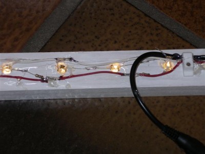

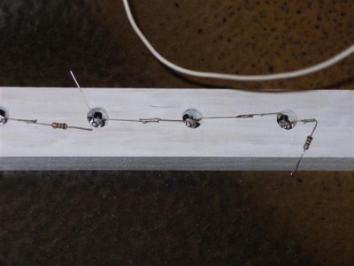

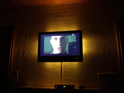

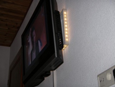

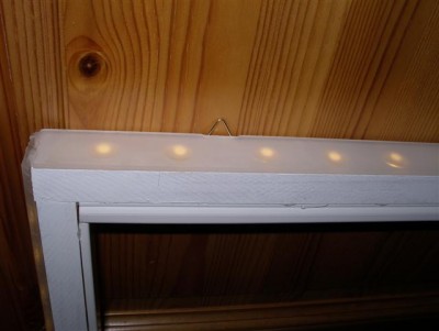

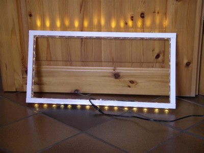

Nachfolgend ein paar Fotos von meinem ersten LED Projekt. Insgesamt wurden 48 warmweiße 5mm LED's in 16 3 er Reihen verarbeitet. Der Rahmen hat eine Außenlänge von 600 x 300 mm bei einer Bildschirmgröße von 32 " ( ca. 840 x 550 mm) .
Bin mit dem Resultat zufrieden.

Ist schön geworden. Ist aber erstaunlich das 12000mcd so wenig licht bringt.
Ich habe kalt-ws verbaut mit 7000mcd und die sind heller. Kann nat. auch am Foto liegen.
Elektronikmann hat geschrieben:Ist schön geworden. Ist aber erstaunlich das 12000mcd so wenig licht bringt.
50% des Lichts gehen ja auch verloren denn da fehlt ein Reflektor.
Wenn die Plexiglascheibe auf beiden Seiten angeraut ist, oder es
eine Matte ist geht auch viel verloren.
Da könnte man deutlich mehr Helligkeit rausholen.
Ein Teil des Lichtes wir bei den meisten LEDs sowieso nach hinten und zu allen Seiten weggestreut. Die 16000-mcd-LED läuft vorne leicht konisch zu, da ist dieser Effekt weitaus schwächer ausgeprägt.
