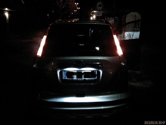

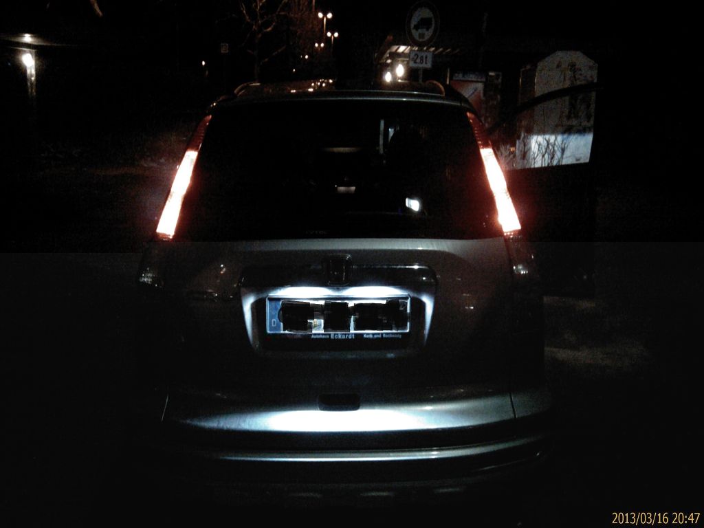

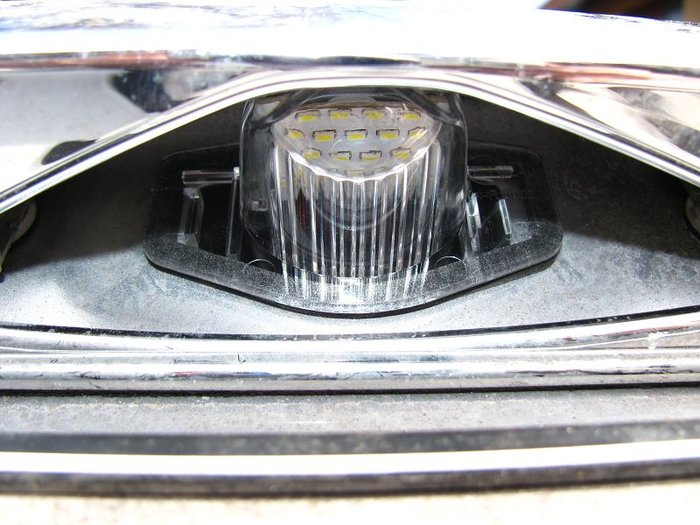

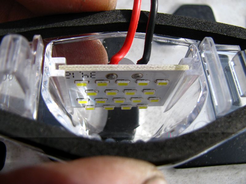

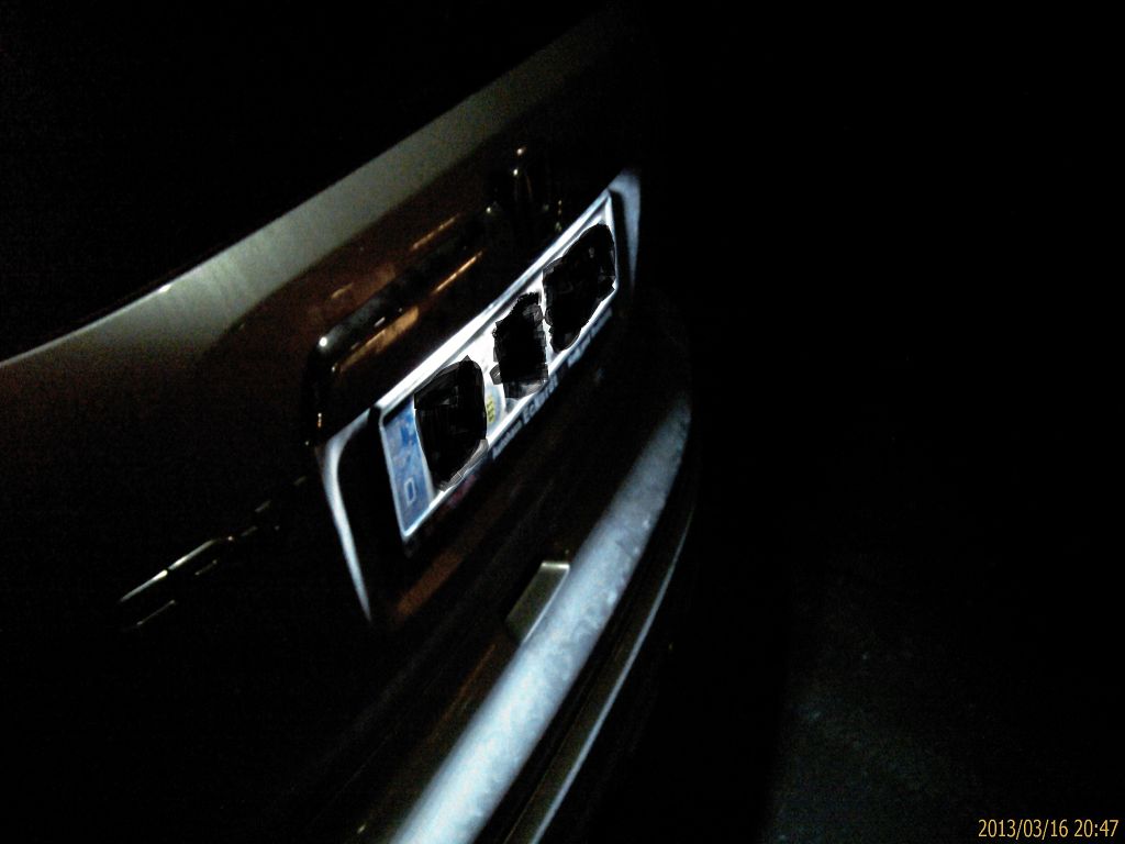

zwecks nächtlichem rückwärtsfahren auf dem Feldweg zu meinem Wochenendgrundstück hab ich mir mal die Kennzeichenbeleuchtung auf LED-Technik umgestellt,um die Rückfahrkamera besser auszuleuchten.
Die neuen Leuchten haben ein E-Prüfzeichen,sind somit ABE-/Eintragungsfrei,wenn sie für den vorgesehenen Einsatz verwendet werden.
Wichtig war wie gesagt dass es für den Strassenverkehr zugelassen ist und die CAN-BUS-Überwachung der Leuchten (Honda CR-V) sollte nicht gestört sein.
Und hier hab ich sie gefunden:
http://www.ebay.de/itm/200858946846?ssP ... 1439.l2649
Und so schauts aus:

Der TÜV wird wenn er es denn merkt - keine LED Leuchten Marke "Eigenbau" zulassen. Das Problem ist, dass die komplette Leuchte ein E-Prüfzeichen benötigt. Bedeutet du müsstest die komplette Leuchte für eine Freigabe prüfen lassen (sehr teuer und nur lohnend wenn man die Leuchte später vertreibt :mrgreen: ).
Meines Erachtens ist die Regelung schwachsinnig. Es gibt genügend Möglichkeiten die vorhandenen Leuchten durch LED Technik zu ersetzen und damit eine viel bessere Ausleuchtung zu erzielen (denke aber es liegt daran dass hier sonst manche übertreiben würden und evtl. sogar andere Verkehrsteilnehmer blenden :o was dann auch nicht Sinn und Zweck der Sache sein kann)
Deine Leuchte sieht wirklich gut aus - und oft merken es die Gesetzeshüter gar nicht da ja schon sehr viele Autos serienmäßig mit LEDs ausgestattet sind. Allerdings muss man auch sehen, dass durch den Umbau die Betriebserlaubnis für das Fahrzeug erlischt (das wäre es mir nicht wert, dann lieber doch 30EUR für LED Kennzeichenleuchten mit E-Prüfzeichen kaufen).
