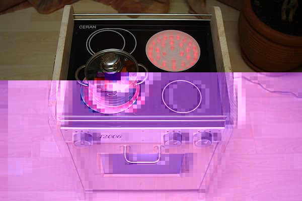

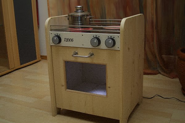

nun stelle ich mal mein Projekt E-Herd vor.
Zwei beleuchtete Kochfelder in zwei Helligkeitsstufen einstellbar und natürlich separat schaltbar.
Für die Innenraumbeleuchtung habe ich ein 12 Volt LED-Spot verwendet. Ein alter Lüfter aus einem PC dient für die Umluft.
So nun die Bilder:
Betieben wird der Herd natürlich nur mit 12 Volt.

Anmerkung zur Backofenbeleuchtung...sieht etwas kalt aus :/ Zu kalt für einen Backofen

Als Basis diente eine klare Plexiglasplatte dann von unten mit selbstklebender weißer Folie Ringe ausgeschnitten und beklebt auch die Schrift. Anschließend mit schwarzer Folie von unten beklebt natürlich die Kochfelder ausgeschnitten. Dann die Kochfelder mit difuser Folie beklebt, wollte erst rote Folie nehmen aber dafür sind die LED´s zu schwach. Fertig ist das eigene Ceranfeld.

Wollte ich auch machen aber hatte damals nix gefunden. Den Strahler hatte ich im Baumarkt gekauft weil ich schnell noch zum Geburtstag fertig werden wollte und da war die Auswahl nicht so rosig.für denn backofen könnte man noch warmweiße LEDs nehmen
