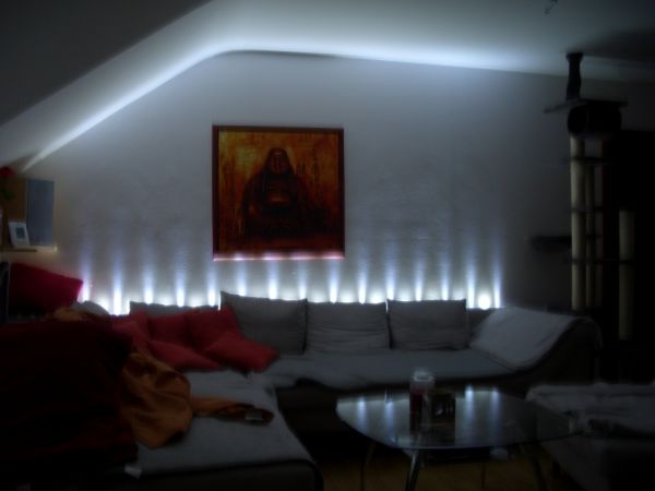

Beitrag am Mo, 12.02.07, 22:36 (0 Bewertungen, 0 Sterne)
Schick...gefällt mir... Mein respeckt ist dir sicher.
Andy
Posts: 1284
Sterne: 73
Beitrag am Mo, 12.02.07, 22:38 (0 Bewertungen, 5 Sterne)
Danke :D
Mir gefällts auch sehr gut...wobei ich sagen muß das es in echt noch viel besser wirkt....

Beitrag am Mo, 12.02.07, 22:39 (0 Bewertungen, 0 Sterne)
echt geil gemacht und toller look! dickes lob auch von mir

Zu den Bildern:
Das kenne ich auch, das die Effekte und die Optik in natura wesentlich schöner und besser sind, als auf den Photos zu sehen ist.

Beitrag am Mo, 12.02.07, 22:53 (0 Bewertungen, 5 Sterne)
wo kaufst du deine Kabel???
Ja ich weiß auch nicht warum des auf den Bildern net so rüber kommt wie in echt....denke des liegt an den Lichtverhältnissen beim Fotografieren oder ich stell was falsches an der Digicam ein :?: :?:

Beitrag am Mo, 12.02.07, 23:12 (0 Bewertungen, 0 Sterne)
Das kommt daher, weil das Menschliche Auge halt "anders sieht" als das Objektiv einer Kamera.

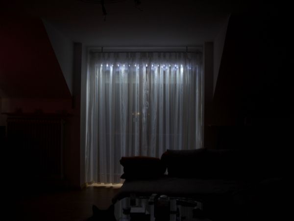

Beitrag am Mo, 12.02.07, 23:28 (0 Bewertungen, 0 Sterne)
Da schließe ich mich an: sehr schönes Bild mit den unterschiedlichen Abstrahlwinkeln!
