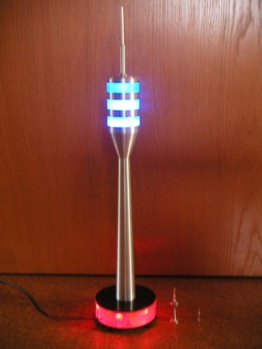

Also hier etwas wo ich gebastelt habe (Mehrere Projekte werden folgen).
Will euch meinen Fernsehturm nicht vorenthalten da bis jetzt jeder begeistert war der ihn gesehen hat .
Der Turm wurde aus Alu gedreht. Die Scheiben und der Fuß ist aus Plexi gedreht. Abdeckung vom Standfuß ist Carbon , erkennt man leider auf den Bildern nicht.
Oben in der Gondel oder wie das heist ist eine 5W Luxeon verbaut (sorry aber damals gabs noch keine K2...). Der Plexi Fuß ist innen hohl. Dort findet ein gleichrichter, ein riesen Vorwiderstand für die Luxeon und ein 3 Kanal Lauflicht Platz. Alles in allem ziemlich eng.
Der Fuß wechselt im Sekundentakt die Farbe von rot - grün -orange. Der Turm dient übrigens Als Kühlkörper.
Hab ich mir als Projekt im Betrieb ausgedacht. Die anderen haben ein Netzteil gebaut und ich habe wieder selbst für mich was gemacht. Und im nachhinein wollte keiner mehr das Netzteil .
Ich hoffe euch gefällt er genauso gut wie bis jetz den anderen Leuten auch.
Mfg Timo
