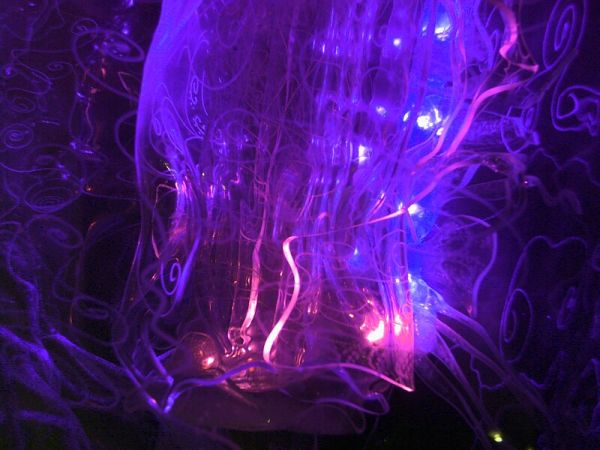

die pix geben leider die korrekte farbe auch nich wieder, aber wer mal ne uv bzw. pink-LED gesehn hat, kann sich den rest vorstellen, nich?!

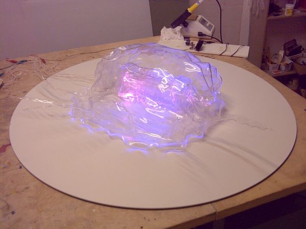

"Alien" noch im bastelstadium

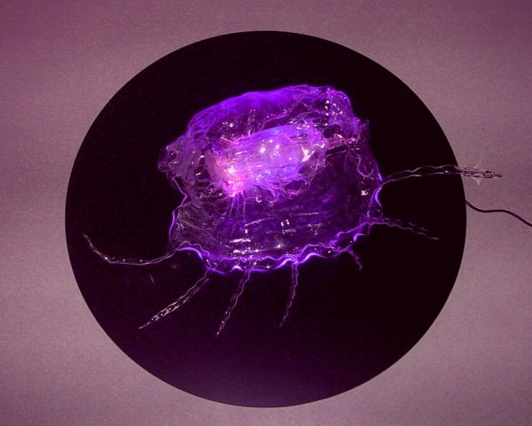

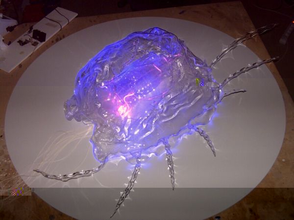

und fertig...

und fertig...

schaltskizze is eigentlich überflüssig, in dem teil steckt lediglich n controller (vermute, werbung is hier nich angebracht, daher pm falls interesse) und die leds sind daran einfach als parallelschaltung von jeweils mehreren angeschlossen. die kunst ist eigentlich, beim kabelsalat nix zu vertauschen. sonst nichts wirklich komplexes.
material is, wie schon richtig vermutet, acryl (richtiges, nich das zeug ausm baumarkt, das is KEIN acryl )
joar, und zeit stecken ca. 3 wochen drin. man macht das ja nich den ganzen tag, höchstens n drittel...
nee, von der bauphase hab ich grad mal das pic, was schon im posting steht. ich dokumentier eig. nich, weil, man kommt ja sonst nich zum "richtigen" basteln. leider is meine cam auch nich son superteil, da geht eh viel unter

material is wie erwähnt acryl, bearbeitet wirds mit nem handelsüblichen heissluftgebläse (mind 1600W). n geduldsspiel kaufen kannste das zum beispiel bei deutsche adp.

werkzeuge... hmmm... ausser dem gebläse alles, was in ne fast perfekte rumfummlwerkstatt gehört. dremel (eigentlich proxxon), heissklebepistole, stichsäge, lötstation, schrauber und 100000 andere sachen
