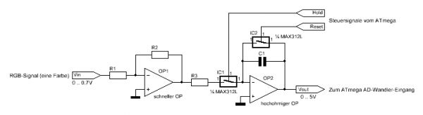

Auch wenn am VGA-Port analoge Signale anliegen, so liegen diese doch in einer hohen Frequenz an, oder täusche ich mich da? Da Bild muss ja schließlich aufgebaut werden. Insofern ist für mich fraglich, was die Auswertung des Signals zu einem beliebigen Zeitpunkt bringen soll, da ja gerade irgend ein Bildteil aufgebaut wird. Meiner Meinung nach kann das so nicht funktionieren ...
Sa, 06.02.10, 20:00

Klar wird das funktionieren, wenn man die Messung der Spannung mit dem Bild synchronisiert. Das Multimeter ist doch träge und gibt so scheinbar den richtigen Wert aus. Ich denke, man muss die Spannung über ein gesamtes Bild ermitteln und dann irgendwie mitteln, um den richtigen Wert zu erhalten. Aber sucht doch mal im Web. Das haben schon einige gebaut, teilweise sogar mit Auswertung des Bildes.

Das ist kein Problem. Was Turi angemerkt hat, habe ich ja oben auch schon mal angedeutet:
bin ich aber nicht sicher (die 0-0.7V sind ja viel schneller getaktet als der AD-Wandler sie 'lesen' kann - was dann der AD Wandler draus macht ist die Frage)
Aber wir können es ja noch ein wenig verbessern...

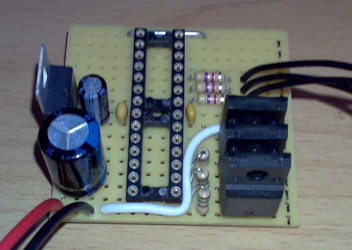

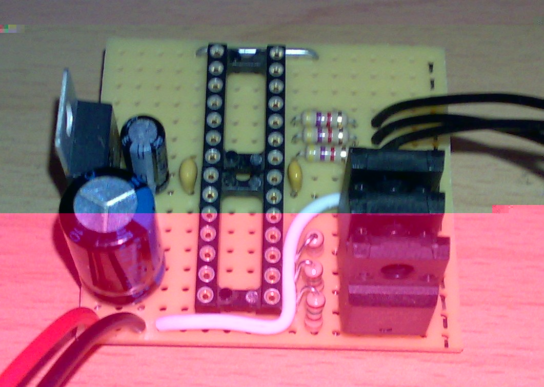

So, Platine hab ich jetzt auch endlich mal gemacht. Nur Lochraster, weil eh kaum was drauf ist und es sich deshalb nicht wirklich gelohnt hätte zu ätzen. Und ich hab ausnahmsweise sogar mal alle Kondensatoren eingelötet und alle GNDs und VCCs aufgelegt :mrgreen: .
Sonst, wenn ich den ADC nicht gebraucht hatte, blieb die rechte Seite gerne mal komplett unbeschaltet

EDIT: >>Misserfolg zu verzeichnen<<
Dein Programm funktioniert super Borax. Hab zuerst mit Poti und Messgerät im "Duty"-Modus etwas rumprobiert und es läuft wunderbar. Der VGA-Anschluss macht dem µC aber wohl ziemlich zu schaffen: Wildes flackern der LEDs und auch die mittlere Helligkeit der einzelnen LEDs kann man nicht wirklich der Farbe des LCDs zuordnen...Ich werde also tatsächlich nicht um eine aufwendigere Schaltung drumrum kommen...
@turi: Jetzt bin ich überzeugt :P
