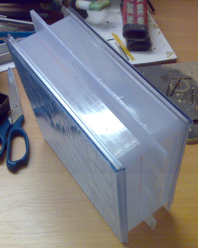

Hier mal so ein heiler Glasbaustein, welcher aufgesägt wurde, um die Hälfte mit Nut und Feder zu verwenden und die andere für weitere Projekte überzuhaben :wink:

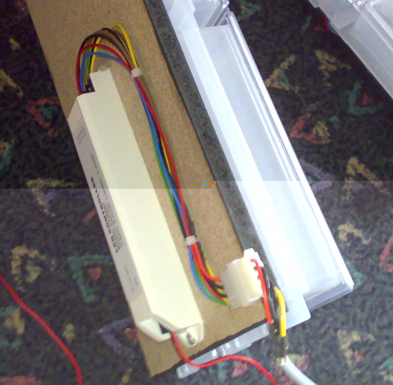

Die Fläche der verwendeten Hälfte wurde noch zusätzlich mit 120er Schleifpapier aufgerauht, um das Licht noch besser zu brechen und zu mischen. 5 Steine wurden pro Modul aneinander gesteckt, die LED-Leisten in jeweils 5 Teile zerlegt und ein Teil in jeden Glasbaustein geschraubt. Per 0,5mm² Litze wurden alle Module wieder aneinandergereiht und von hinten noch ein 12mm Brett aufgeklebt und schwarz gestrichen. Die Verbindung zwischen den Modulen geht über PC-Stecker und 5x 0,25mm², wobei für die Masse zwei Adern verwendet wurden.
Der Controller findet am Mastermodul Platz, welches auch ohne das zweite Modul betrieben werden kann, und wird über ein ausgedientes Netzteil einer externen Festplatte versorgt. Bei Lust und Laune baue ich noch mal ein oder zwei weitere. Der Controller hat ja noch viel Reserven und das Netzteil auch.

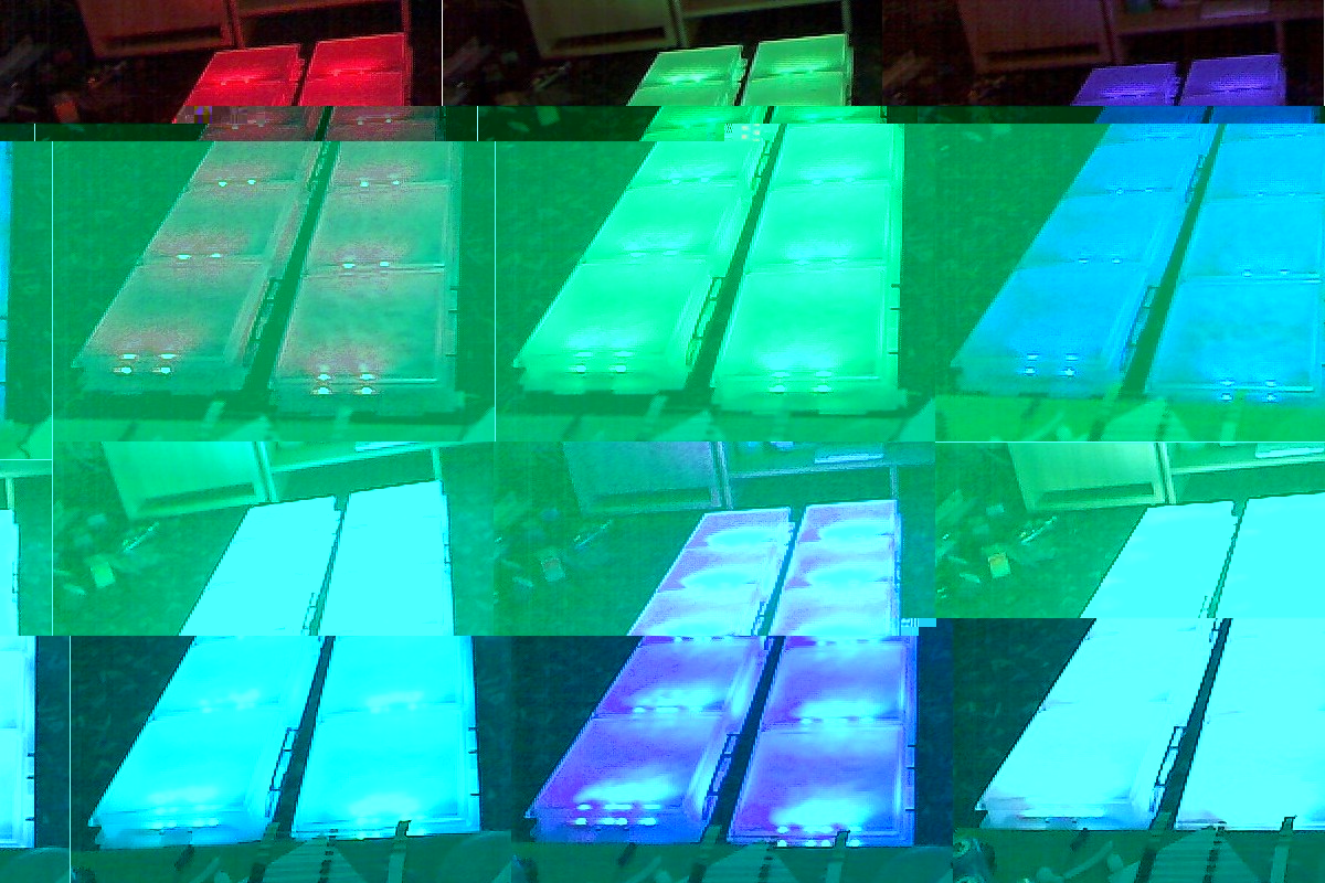

Abschliessend nochmal ein paar Bilder der verschiedenen Farben. Die Qualität lässt zu wünschen übrig, aber die Farbtöne kommen einigermaßen hin. Nur dort wo die LEDs sitzen ist es etwas überbelichtet.

Das ist einer der Nachteile bei Glasbausteinen. Das Glas ist ungleichmäßig und alles andere als eine Glasscheibe. Ich denke, dass man mit einer Diffuserfolie das Licht besser verteilen kann und weniger Hotspots erhält. Oder man verteilt die Leds weiter auseinander.
Schöner wäre es gewesen, wenn man die Leiste(n) im noch geöffneten Glasbaustein sehen kann.

Die Idee ist nicht schlecht, aber ich würde Superflux RGB Leds die in einem Gehäuse sind dafür nehmen. Ist wesentlich homogener.
Als Beispiel 6 Pin RGB Superflux die deutlich heller sind.

Finde den Umbau recht gut, eine andere Idee wäre gewesen die Led’s außen am Gehäuse zu Montieren somit hätte man eine bessere Beleuchtung erzielen können. trotzdem 5 Sterne

Ich hätte ja 5 Sterne mehr vergeben, wenn man ein wenig mehr vom Innenleben gesehen hätte. So sieht das Ganze etwas halbherzig aus. Man sieht nur einem Glasbaustein, einen mit einer Deckplatte und Controller drauf und einmal, wie schön die Teile leuchten.
Warum die Lichtverteilung in den Glasbausteinen so ist wie es ist, hätte man vielleicht ergründen können, wenn man auch mal das Innenleben zu Gesicht bekommen hätte. Sorry, aber das ist mir insgesamt etwas zu wenig, um dafür 35 Sterne zu vergeben. Und ein wenig differenzieren muss doch erlaubt sein.
