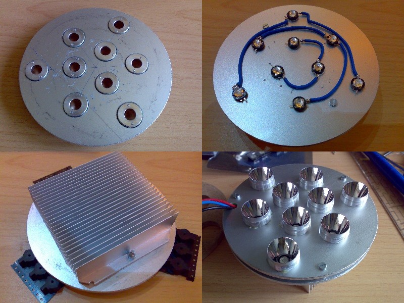

Wie man sehen kann, wurden mit der Stichsäge zwei Alu-Kreise in 3mm Stärke ausgesägt. In einen wurden 9 Bohrungen mit einem Stufenbohrer gebohrt. Dort finden die Reflektoren von Dealextreme ihren Platz. Auf den anderen Kreis wurden die P4s aufgeklebt und mit 0,5mm² verdrahtet. Von hinten ist mit Wärmeleitpaste ein Kühlkörper angeschraubt.
Die beiden Platten wurden dann mit Schrauben genau auf Abstand aneinander geschraubt. Der passende Abstand ist wichtig, damit ein anständig kleiner Abstrahlwinkel entsteht. Geschätzt <8°. Das ist ist ne Waffe 8) .

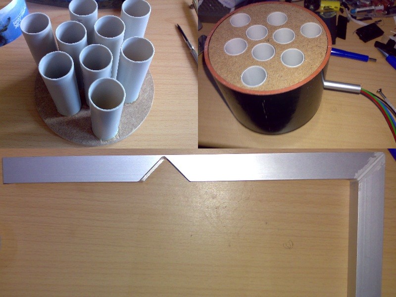

Damit kein Streulicht austritt, sondern ein scharfer Lichtkegel entsteht, wurden noch 9 KuPa-Rohre abgelängt und in eine Holzfassung gesteckt. Gebohrt wurde hier mit einem 20er Forstnerbohrer. Beides zusammen passt nun in ein DIN 110er Abflussrohr, welches noch schwarz gestrichen wurde. Die Kabel gehen durch ein Alu-Rohr heraus, welches gleichzeitig als Lager dient.
Weiterhin sieht man noch den schon halb gebogenen Bügel. Es handelt sich um ein Alu-Vierkant, aus welchem Dreiecke herausgesägt wurden. Danach gehts mit dem Brenner ran und dann wirds gebogen. Kalt biegen würde reissen. Mit Montagekleber sind am Ende noch die Fugen ausgefüllt. Gibt Stabilität. Was man hier noch nicht sieht, sind ein REED-Kontakt im Rohr und ein Magnet am Kopf. Damit wird im Betrieb die Bewegung erfasst.

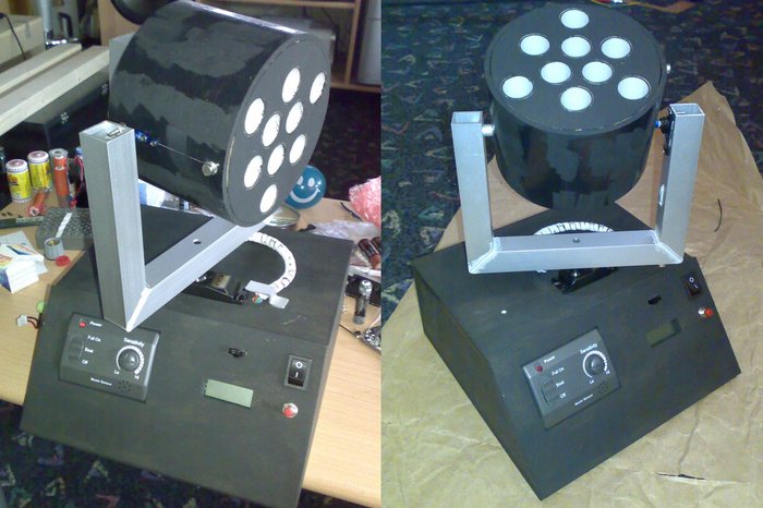

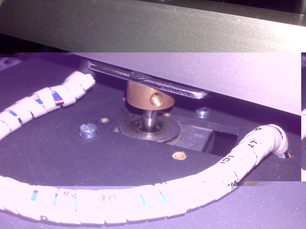

Auf den letzten beiden Bildern ist das fertige Gerät nun ersichtlich. Unten im Gehäuse befindet sich ebenfalls nochmal ein REED-Kontakt und unter dem Bügel der passende Magnet. Die ganzen Kabel wurden über einen Spiralschlauch und einen großen Bogen ins Gehäuse geführt. Vorne am Bedienfeld gibts eine Sound-Controlbox, über welche Bässe aufgenommen und an den RCX weitergegeben werden. Der kann damit arbeiten ( Bewegungsänderung, Farbwechsel, Strobeeffekt... je nach dem wie mans programmiert.). Daneben das Display vom RCX, darüber der Infrarotsensor. Ganz rechts der Hauptschalter und ein Taster, um den RCX ein und auszuschalten.

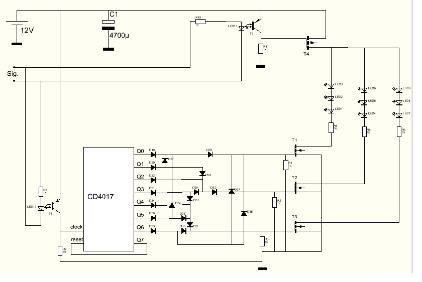

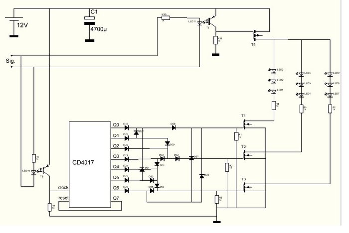

Soviel zur Optik. Jetzt möchte ich nocheinmal näher auf die Elektronik eingehen. Zu dem Motortreiber gibts ja nicht viel zu sagen. Signal auf der Platine vom RCX abgegriffen, am IC eingespeist, am Ausgang das leistungsfähigere Signal wieder abgenommen.
Aber die LED-Steuerung darf noch erklärt werden:
Darauf befindet sich ein CD4017, welcher als 7Kanal Lauflicht geschaltet ist. Die Ausgänge sind über ein Diodennetztwerk an 3 FETs geschaltet. So lassen sich die Farben rot gelb grün cyan blau magenta weiss durchschalten. Das P-Kanal-FET Kann die LEDs abschalten und auch per PWM dimmen.
Angesteuert wird diese Platine vom RCX über einen Ausgang. Dieser wird mittels 2 Optokopplern aufgeteilt. Die eine Polung des Ausgangs steuert den clock-Eingang des CD4017 und die andere Polung steuert die Dimmung, bzw. Ein-Ausschaltung der LEDs. Der Schaltplan des ganzen Zinobas ist hier nochmal angehängt:

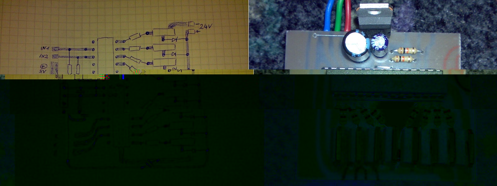

Hier der Entwurf der Platine, welche die 5V Versorgung, die Schrittmotortreiber (hier FETs) und RGB-Ausgänge besitzt.
Anschlüsse gibts bei mir wie immer mittles Lötpads auf der Unterseite. Die 3 Leitungen zur RGB-KSQ sind schon dran.
Zuerst das layout mit Kugelschreiber auf Papier und daneben die fertig bestückte Platine:

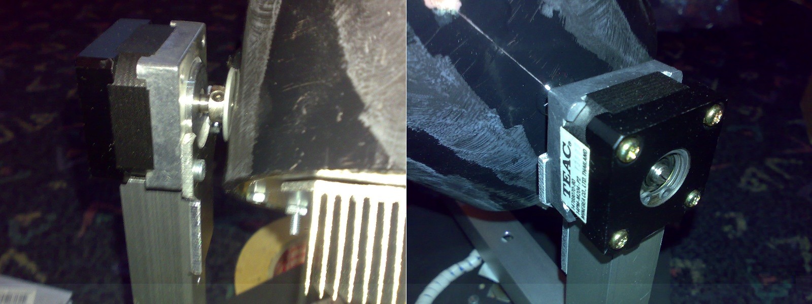

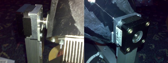

Den Schrittmotor für die TILT-Bewegung habe ich schon angebaut. Die doppelt kugelgelagete 5mm Welle bringt gleich ungeahnte Stabilität mit.

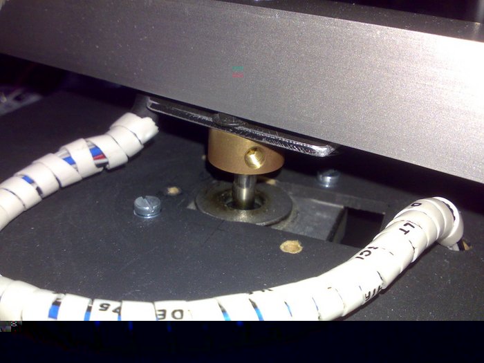

Der Motor für die Pan-Bewegung wurde installiert und der Schwenkbügel an der Welle befestigt. Auch hier macht sich die Stabilität einer doppelt kugelgelagerten 5mm Stahl-Welle gleich deutlich bemerkbar. Kein wackeln oder schwingen mehr wie bei dem dünnen Kunstoffnippel des Servos.
