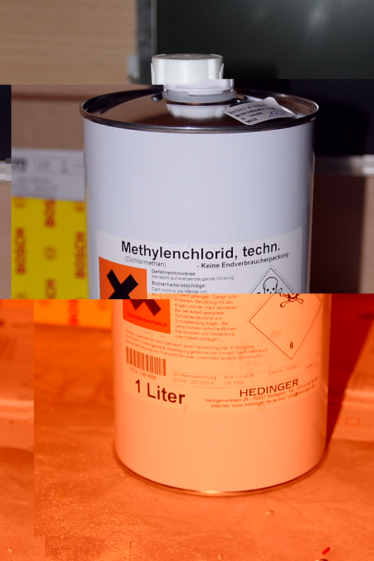

Hallo Achim,
erstmal vielen Dank für deine Antwort.
Im Wikipedia ist übrigens auch nachzulesen, dass DiChlorMethan (Methylenchlorid) in der Industrie verwendung findet, als Klebstoff für diberse Kunststoffe, unter anderem Polycarbonate, welche selbstverständlich auch gelöst werden können.
Hab mir jetzt mal 1 Liter von dem feinen Zeug geholt, meine Bekannte, aus der Apotheke, meinte, dass sollche Mengen laut Vorschrift allerdings gar nicht an Privatpersonen abgegeben werden dürfen.
Nachdem ich mir die entsprechende "Betriebsanweisung" hier durchgelesen habe, war mir auch klar wieso. Also sollte man hier schon etwas mehr auf sachgerechte Handhabung achten und etsprechende Schutzkleidung nutzen (Handschuhe, Atemschutz oder Absaugung)...
Morgen bekomme ich dann meinen Lexan-Spänne und dann kann das lösen los gehen :arrow:
ciao
Elias

Hallo Achim,
habe für den Liter, zu Mitarbeiterkonditionen, etwas über 17 Euro bezahlt.
Der Preis ist sicherlich auch stark von der abgenommenen Menge abhängig.
Da ich im Internet viel lesen konnte, das Dichlormethan auch als kleber verwendet wird, musste ich das auch mal ausprobieren.
Verklebt habe ich 2 6mm starke Lexanplatten, auf einer Länge von 50mm, Stoß auf Stoß.
In sekundenschnelle war die Klebung fest und sofort belastbar, es war mir nicht möglich die Verbindung wieder zu trennen.
Die Klebestelle an sich ist glasklar und es bilden sich auch keinerlei Niederschläge um die Klebung, wie das bei sekundenkleber der Fall ist.
ciao
