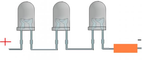

am besten schliest du immer drei leds mit einem widerstand in reihe. welchen widerstands du braucht, hängt von der led ab. zur hilfe gibts hier auf der seite einen widerstandsberechner.

am besten ist wie gesagt eine 3er reihe bei blauen LEDs würde ich ein Wiederstand von 270Ohme empfehlen
damit man das Licht möglichst gut sieht würde ich die LEDs möglichst knapp unter der Wasserlinie
montieren so das sie zur Seite leuchten und nicht nach unten
die menge ist abhängig von der Größe des Bootes
ich würde sagen alle 5cm eine wird schon einen sehr coolen Effekt geben :wink:
so noch ein Bild von einer besagten reihe Schaltung
