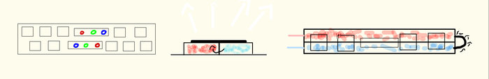

Also, ich bekomme demnächst ein 450L Diskusaquarium mit den Maßen 150x50x60 und würde gerne die Beleuchtung selber bauen. Es soll eine Hängeleuchte, entweder aus mehreren U-Profilen werden, oder eine breitere wo die LED‘s gleich am Kühlkörper sitzen.
Also Variante 1 würde in etwa so aussehen:
https://nanoquarium.de/aquarium-beleuch ... ber-bauen/
Variante 2:
http://www.aquascaping-forum.de/board26 ... ber-bauen/
Meine Frage ist nun, welche LED‘s sollte ich nehmen und soll ich auf Namenhafte Hersteller wie Cree zurückgreifen oder kann ich auch auf Satis vertrauen? Hab schon viel darüber gelesen, allerdings spalten sich die Meinungen da etwas...
Ist es besser hier mit 3W LED‘s zu arbeiten, oder mit weniger 10W?
So genug gefragt, bin gespannt auf eure Antworten und bedanke mich jetzt schon dafür! :D
P.S.: Natürlich werde ich dann, wenn es so weit ist, meinen Fortschritt in Bildern mit euch teilen! 8)

Bei der Kühlung würde ich mir auch eine Wasserkühlung bauen, am besten mit Aluprofilen mit entsprechenden Kanälen. Da müsste ich aber noch welche finden! :?

Ich habe mir das ganze mal durchgerechnet, und bin zum Entshluss gekommen, dass ich folgendes machen werde:
- 10x Nichia Chip on Board Modul NFCWL060B-V1 2745lm, 5000K, R8000
- 1x ELG-150-C500B
- 1x Aluminium Körper vielleicht der vom IKEA?
https://www.picclickimg.com/d/l400/pict ... chiene-3-läufig-140cm.jpg
LED's würden mit 350 - 460 mah betrieben werden, das wären dann 21.000 - 2748lm --> 47 - 61lm/l.
Das ganze mit einer Spannung von 350mah:330V - 460mah:350V.
Da das zu viel für das Netzteil ist, dachte ich mir ob es nicht möglich wäre, einfach 2 LED's abzuschalten, damit die Spannung dann bei 460mah nur mehr 280V betragen würde? Notfalls würde ich auch auf 7 mit 245V reduzieren.
Das wären immerhin nach wie vor 48lm/l bei 8 COB's und 42lm/l bei 7 COB's, gemessen mit 450mah, diesmal.
Oder ist es besser gleich weniger LED's zu kaufen und einfach mit einer höheren Stromstärke zu fahren?
Also nicht 10 à 350mah, sondern 8 à 460mah?
Was sagt ihr zu dem ganzen?
Bräuchte noch eine gute Quelle für schöne Aluminiumprofile, wenn möglich mit Kammern für eventuelle Wasserkühlung :wink:
Außerdem würde ich gerne einen RGB Streifen integrieren um das ganze farblich etwas aufzupimpen, was würdet ihr da empfehlen?
Zum RGB-Set bräuchte ich auch ein Netzteil und vielleicht eine Controllerempfehlung? :roll:
Meine letzte Frage, haben wir nicht die Konstantstromquellen vergessen? oder brauchen wir das nicht bei COB's? :shock:
Abschließend bedanke ich mich jetzt schon herzlich bei euch, ihr wart mir bis jetzt eine super Hilfe!
Bin zuversichtlich, dass das hinhauen wird, vor allem bei dem Preis von unter 150€ :mrgreen:
Das ist eine Gardinenschiene. Dadrauf kannst Du keine 8-10 Stück HighPower Leds montieren. Die Leds wären innerhalb von 1 Minute tot.
Ein Kühlkörper hat Rippen und sieht in etwa so aus (Bild bei Reichelt geklaut):
Für 10 Leds brauchst Du 10 Stück davon oder einen, der deutlich länger ist.
Licht kann man nie genug haben. Runterdimmen kann man immer, nur heller machen geht nicht.
Also: sei nicht geizig und lege noch ein paar EUR drauf.
Für ungefähr 10 EUR mehr gibt es dieses Dingens.
Link zu TME: Meanwell HLG-185H-C500B (200-400V @ 500mA, dimmbar per 1-10V Steuerspannung, 10V PWM oder Widerstand/Poti (100k), wasserdicht IP67).
Ein 100k Poti dran - fertig.
Das ELG-150-C500B ist eine Konstantstromquelle, ebenso das von mir verlinkte HLG-185H-C500B.

Das mit der Wasserkühlung habe ich mir so gedacht:
Was sagt ihr dazu? Das ganze würde ich mit Stahlseilen aufhängen!
1) Ansicht unten 2) Ansicht seitlich 3) ansicht oben

Ich befürchte aber, dass der Durchlauf das Wasser im Aquarium stark erwärmen wird.
Da ich Diskusfische pflegen werde und die bei Temperaturen bis 30 Grad gehalten werden, glaube ich sollte das kein Problem darstellen 8)
Etwas problematisch ist der Wasseranschluss. Insbesondere dort, wo das Runde ins Eckige übergeht. Dss muss dicht werden.
Die Rohrstutzen (auf diese werden die Schläuche geschoben) solltest Du gut 3cm weit ins 4-kant Profil reinschieben und dann rundum mit Silikon auffüllen/abdichten. Ergo brauchst Du auch eine Kartusche mit Silikon. Transparente Kunststoffschläuche (oder aus Silikon oder Gummi) bekommt man ebenfalls bei Ebay. Eventuell sind dafür noch ein paar kleine Rohrschellen notwendig. Schläuche aus Silikon oder Gummi kann man auch mit 2 Schlaufen blankem Kupfer- oder Eisendraht sichern (Draht verdrillen).

Beitrag am Mi, 06.09.17, 14:26 (0 Bewertungen, 5 Sterne)
Hast Du auch ein paar Maße zu den 4-kant Rohren? Dann könnte man das ungefähre Gewicht des Wasser ausrechnen.
1 Liter = 10cm x 10cm x 10cm wiegt bei Raumtemperatur 1kg.
Für die Wasserkühlung bräuchtest Du noch eine Pumpe.
Falls diese nicht mit Netzspannung läuft, brauchst Du dafür auch wieder ein Netzgerät.
