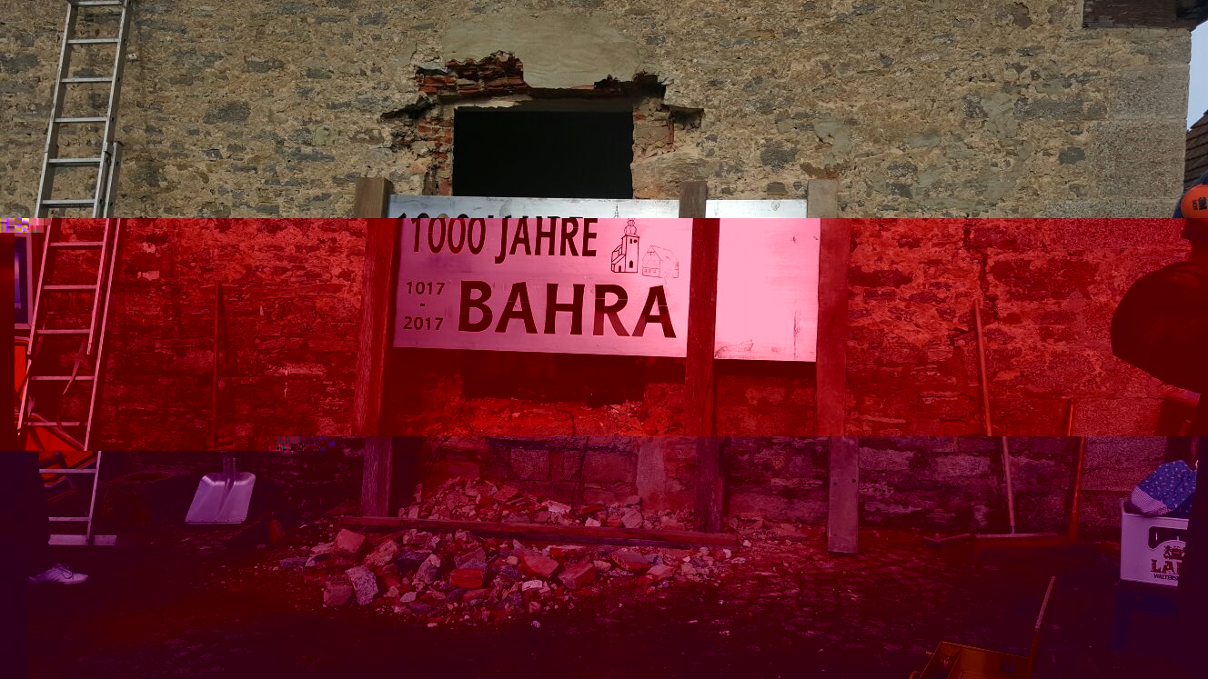

Hallo Leute,
zu unserem 1000-jährigem Bestehen wollen wir ein Deko-Schild
2000mm x 1000mm aufstellen.Es ist aus Stahl mit ausgelaserten Buchstaben.
Die Buchstaben wollen wir von hinten beleuchten. Ein weiße
Plexiglasplatte mit 78% Lichtdurchlässigkeit und den Abmaßen 2000mm x 1000mm x 2mm haben wir schon.
Habt ihr einen Tipp wie man die Beleuchtung von hinten am besten anstellt?
Anbei auch ein Foto wie das Ganze bis jetzt aussieht.
Mi, 08.02.17, 22:46
Wie tief nach hinten darf der Lichtkasten denn werden?
Am einfachsten und günstigsten wird es wohl, wenn du bei ca. 10cm tiefem Kasten 4x 180cm Röhren verbaust, LED oder Leuchtstofflampen.
