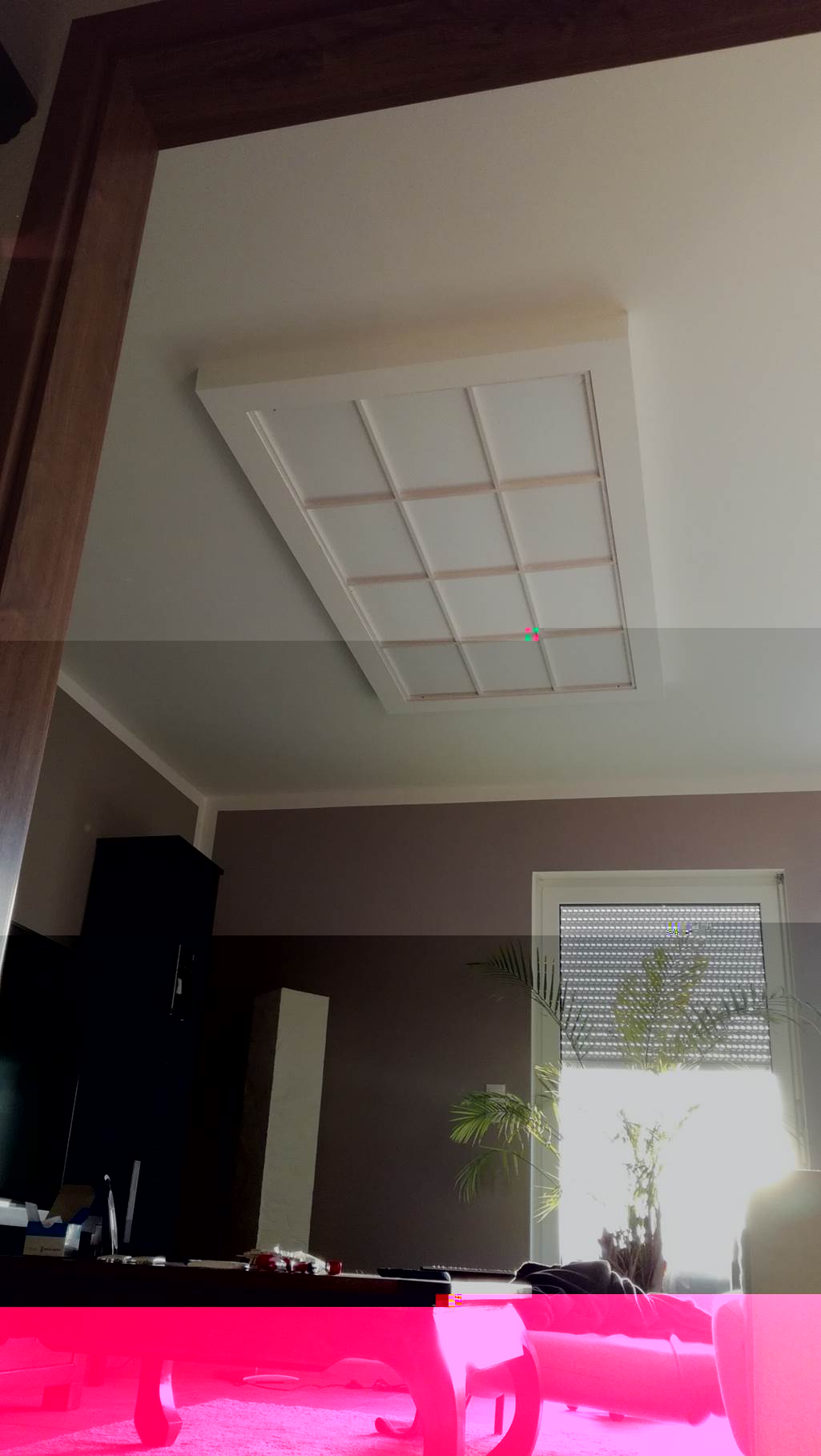

Das Kassettenprofil habe ich über 14x14mm-Leisten gefertigt und mit Shiji-Papier bespannt. Trotz anfänglicher Bedenken funktionierte das Aufkleben des Papiers problemlos. Das finale Spannen klappte wunderbar über ein leichtes Besprühen mit einem Wasserzerstäuber, dadurch zieht sich das Papier zusammen und glättet sich perfekt.
Das Kassettenprofil habe ich an den dicken Außenrahmen geschraubt. Dabei rutschte ich bei der letzten Schraube leicht ab und stieß das Papier durch , also alles wieder runter, das kaputte Feld ausgeschnitten, wieder eingeklebt, gespannt und zu guter Letzt wieder montiert.
Jetzt passt alles, bis auf die Dimmfunktion. Der Funkdimmer war ja ok, nur gab die Fernbedienung den Geist auf. Deshalb der Akt mit dem (hoffentlich länger funktionierenden) Drehdimmer an der Wand...
Busch-Jäger übrigens hat nichts passendes im Programm. Der Herr von der Technikhotline empfahl mir den ELTAKO SD S61/1-10V, der offenbar auch ohne Taster und nur mit Wippschaltern betrieben werden kann. Da mein Elektriker die nächsten Wochen ausgebucht ist werde ich das Teil bestellen und dranklemmen. Mehr als nicht-funktionieren kann es ja nicht, oder?
