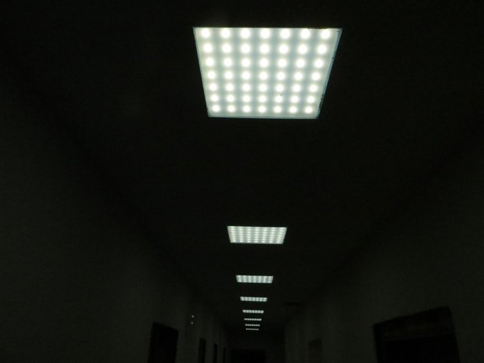

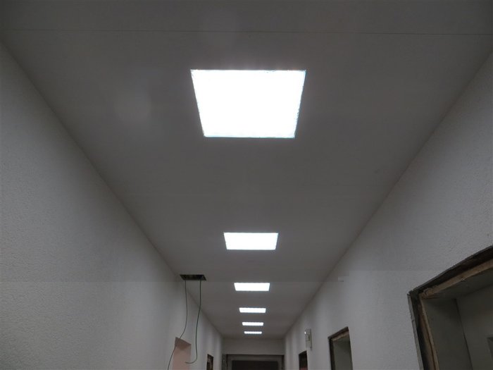

aufgrund von Renovierungsarbeiten habe ich mich etwas bei meinem Flur zu Hause ausgetobt
Zu den Bildern:
Leider habe ich keine entsprechende Kamera und Fotokenntnisse um die Szene richtig einzufangen (wie das halt so ist mit Licht).
Man muss sich die Realität aus Kombination der zwei Bilder (Gesamt 1&2) vorstellen.
Und zwar sieht man am Panel wie in Bild (Gesamt 2) leuchten. Man sieht bei meiner Variante also durchaus einzelne Lichtkegel der LEDs. Das ist aber gewollt so. Die Umgebung erscheint aber wie in Bild (Gesamt 1) viel heller, viel heller wie auf dem Bild zu sehen. Das bekommt die Kamera aber nicht gebacken..
Wem die einzelnen Lichtpunkte der LEDs ein Dorn im Auge sind, der könnte auch ein dickeres oder ein undurchlässigeres Plexiglas benutzen.
Eventuell versuche ich nochmal gute Aufnahmen hinzubekommen.

Was sagt ihr dazu??
Deckenbeleuchtung mit Backlight Matrix
Was sagt ihr dazu??
Na ja.
Das soll keine Abwertung sein, aber für etwas über 9000 Lumen (8x 1127 Lumen) hätte ich weit mehr Helligkeit erwartet. Auch wenn Du sagst/schreibst, dass das in den Bilder nicht so rüberkommt, das hätte durchaus heller sein können.
Zu den verwendeten Komponenten hast Du gar nichts geschrieben.
Dann wollen wir mal hoffen, dass Du an die Leuchten in der nächsten Zeit nicht mehr ran musst. Ansonsten steht gleich die nächste Renovierung an.Plexiglas (300x300mm Ebay Zuschnitt) mit Reißnägeln an Decke positionieren und anschließen eine Acrylfuge wie im Bild (Acrylfuge) ziehen.

Hohe Lumenwerte darf man auch nicht überbewerten. In den unteren Helligkeitsbereichen (< ca. 1000 lux) bewirkt eine Verdopplung des Lichtstroms eine subjektive Helligkeitssteigerung von bestenfalls 30%. Um die subjektive Helligkeit deutlich zu steigern, ist ein überproportional höherer Lichtstrom erforderlich.
Mein Wohnzimmer hat ca. 20 m² (ca. 4 x 5 m) mit zugegebenermaßen relativ dunklen Wänden (Orange, blaugrün, gelborange). Die normale Deckenleuchte besteht aus 3 GU10-Strahlern (Osram Retrofits) mit zusammen ca 1100 Lumen. Die direkt angestrahlten Bereiche kommen damit auf eine Beleuchtungsstärke von knapp 50 lux, alle anderen Bereiche liegen deutlich niedriger. Für Fernsehen/Videos ist das völlig ausreichend.
Schalte ich meine komplette Hauptbeleuchtung an, erreiche ich einen Lichtstrom von ca. 14000 Lumen. Die Beleuchtungsstärke im Raum liegt dann je nach Position zwischen 270 und 500 lux (in einigen wenigen Bereichen nahe der Leuchten bei ca. 1000 lux). Das ist dann angenehm hell, aber noch weit vom natürlichen Tageslicht mit 10000 bis 100000 lux entfernt.
Tageslichtstärken sind auch mit LED-Beleuchtung wirtschaftlich (Stromkosten) einfach nicht machbar.

Das täuscht. Wie blind auch schon geschrieben hat: eine Digitalkamera ist hier überfordert. Solche Fotos muss man über die Gammakurve an den subjektiven Helligkeitseindruck anpassen. Das liegt daran, dass der CCD-Sensor der Kamera linear arbeitet, das menschliche Auge aber logarithmisch.für etwas über 9000 Lumen (8x 1127 Lumen) hätte ich weit mehr Helligkeit erwartet.
Den Effekt habe ich auch schon bemerkt.
Als ich vor ca. 4 Jahren meine Wohnzimmerlampe (9 Stück 3x3 Matrix) gebaut hatte und direkt ins Licht fotografiert hatte, die Fotos sind auch alle nichts geworden.

du solltest die Beleuchtung wirklich mal in der Realität sehen, dann wirst du das anders beurteilen.
Zwecks Komponentenbeschreibung: Ja das ist etwas spärlich aber ich hatte gerstern Abend noch anderes vor
Ich denke nicht, dass ich die nächsten 10 Jahre an der Beleuchtung etwas ändern muss. Das wahrscheinlichste ist, dass die Netzgeräte ausfallen. Diese sind aber per Revisionklappe zugänglich.
