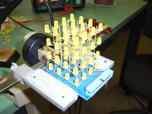

Mini 3D-Cube [Prototyp halbfertig]
des schaut jetzt schon richtig geil aus

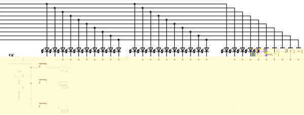

Probleme gibt es keine. Aber die Ansteuerung ist deutlich schwerer.
Fangen wir mit einer einfachen Sache an:
Die erste Led der ersten Led-Reihe und die zweite Led der zweiten Led-Reihe sollen gemeinsam für eine Sekunde leuchten.
Sodele, welche Leitungen müssen freigeschaltet/Strom versorgt werden?
Die Masse der ersten Ledreihe wird freigeschaltet, dann noch die erste obere Leitung freischalten. Dann leuchtet die 1. Led der ersten Ledreihe. Soweit so gut.
Jetzt kommt das komplizierte:
Nun soll die 2. Led der zweiten Ledreihe auch leuchten. Aber gemeinsam!
Sobald du die Masse für die zweite Ledreihe freischaltest, fängt die 1. Led der zweiten Ledreihe an zuleuchten!!!
In diesem Moment muss du Zeitmulitplexing durchführen.
Sprich Masse der ersten Ledreihe sowie die obere Leitung zu drehen. Dann die zweite Leitung sowie Masse der 2. Ledreihe freischalten. Jetzt leuchtet die 2. Led der zweiten Ledreihe.
Das ganze Spiel hin und herschalten bis eine 1 Sekunde vorüber ist!
Hier wird die Trägheit des Auge ausgenutzt. Denn in Wirklichkeit leuchten beide Leds nicht gemeinsam, sondern abwechseln und das in sehr hoher Frequenz.
Verstehst nun was ich meine?

@Robo
Ein Netzteil brauchst du noch
bei 3x3x3 Leds = 27lEDS x 20mA = 540mA + Strom für µController
z.B bei einem 9V Netzteil bräuchstet du noch ein Festspannungsregeler, wie den 7805(bis 1A),
denn der µController darf höchstens 5,5v abbekommen.
zudem ein Dip40sockel, außer du willst alles auf dem Programmierboard laufen lassen.
mfg Martin

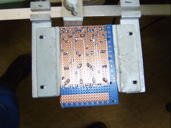

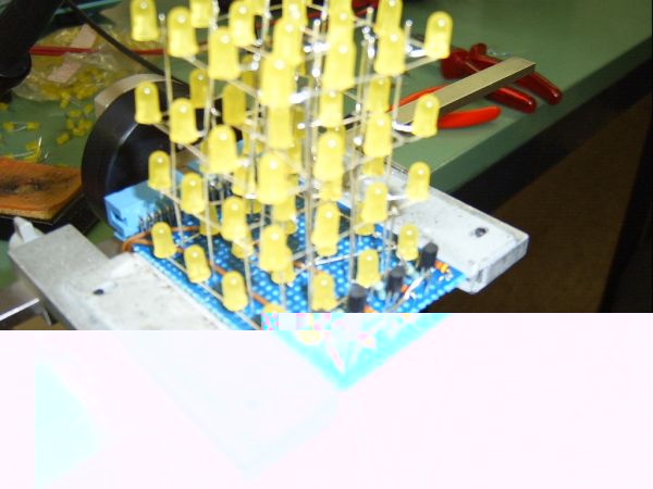

So endlich fertig er sieht zwar nicht so schön aus funktioniert aber
Ed: jetzt muss ich nur noch warten bis der Controler da ist
Mfg Robo9
Mfg Robo9
Warum sollte es nicht funktionieren??
Es fehlt nur noch der Controler und das Programm und dann funktioniert das auch
Mfg Robo9
Mfg Robo9
Dein Wort in Gottes Ohr...Robo9 hat geschrieben:
Ich kenne das, eigentlich müßte es funktionieren & dann sucht man ne Woche, weil eine Lötstelle falsch ist
