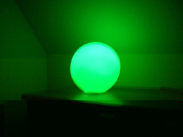

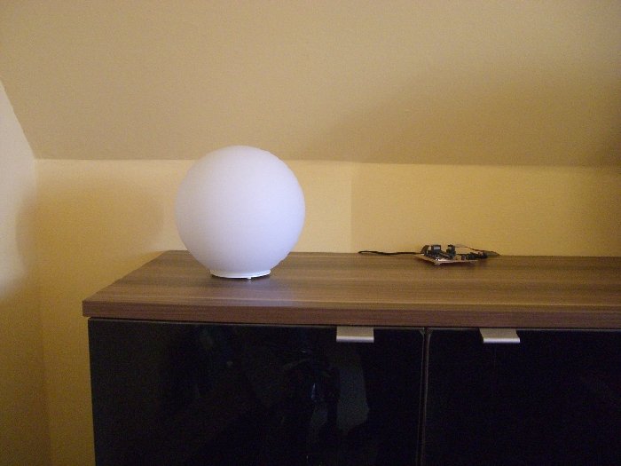

so mit stolz präsentiere ich hier mein jetziges projekt:
Umbau von zwei langweiligen IKEA/Möbelkraft Kugellampen zu stylischen RGB dekokugeln!
vorweg: meine digicam ist nicht die beste für echte farbwidergaben

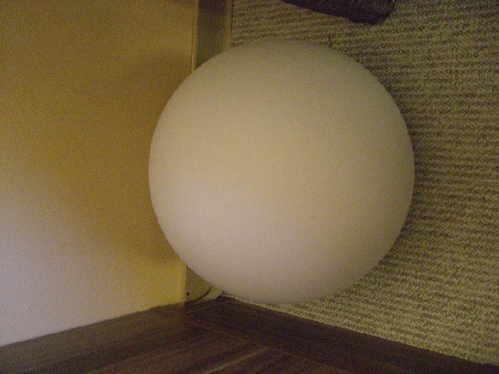

vorher:

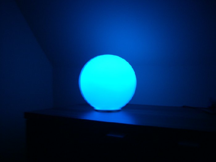

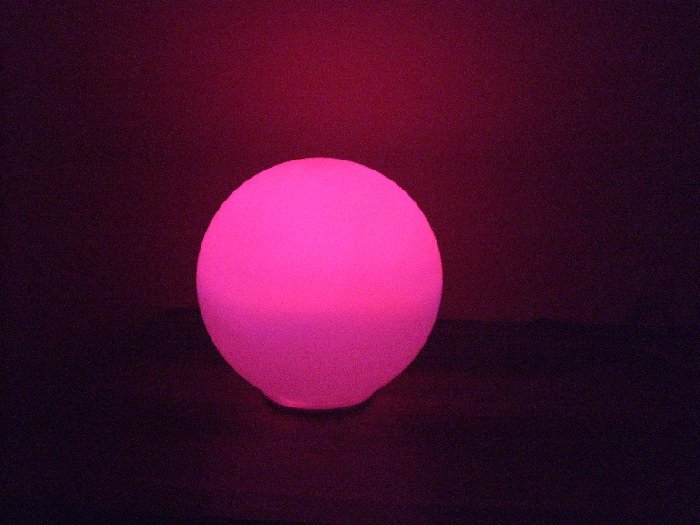

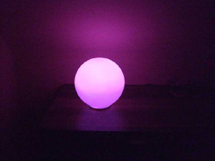

nachher bei dunkelheit:

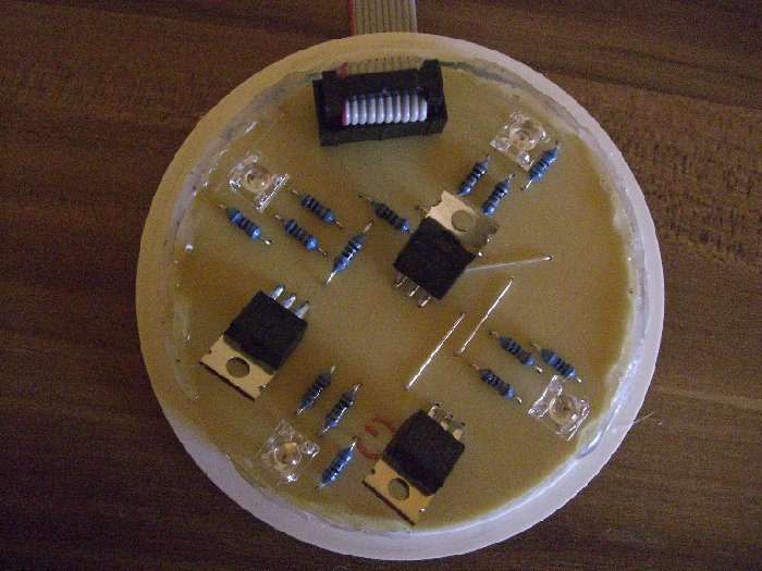

dann war das projekt einfach zu realisieren (für einen elektroniker azubi 3 lehrjahr):

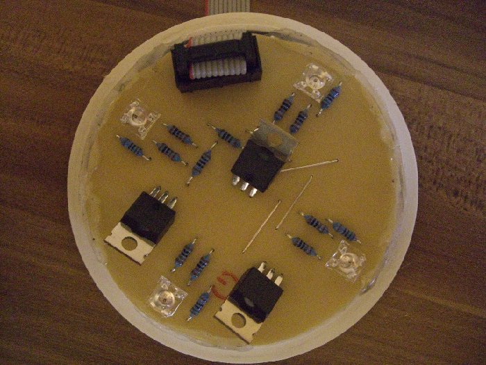

schaltung war fast vorgegeben - habe nur an den pwm ausgängen 100ohm mit mosfet +leds zeugs angeschlossen (mosfet sehr überdimensioniert ich weiß ;) )
allerdings gab es zwischendurch beim layouten der platinen probleme mit dem platzmanagement (vorgabe: kreisplatine mit d<79mm, singlelayer)

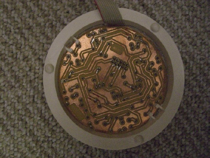

als aber alle probleme überwunden waren habe ich mit dem platinen ätzen begonnen. die platinen habe ich nach der
direkt-toner-methode von thomas pfeifer geätzt. wenn die platinen heißer
gebüglet wurden wären hatte das ergebnis schöner ausgesehen - die unschönen leiterbahnen musste ich dann mit edding (und später lötzinn)
ausbessern auch fuschen genannt :D .
nach dem löten habe ich den alten lampensockel abgesägt und meine platinen mit heißklebe befestigt.
achja: die ansteuerungsplatine habe ich erst nachträglich gebastelt da mir taster fehlten... :roll:
anmerkungen:

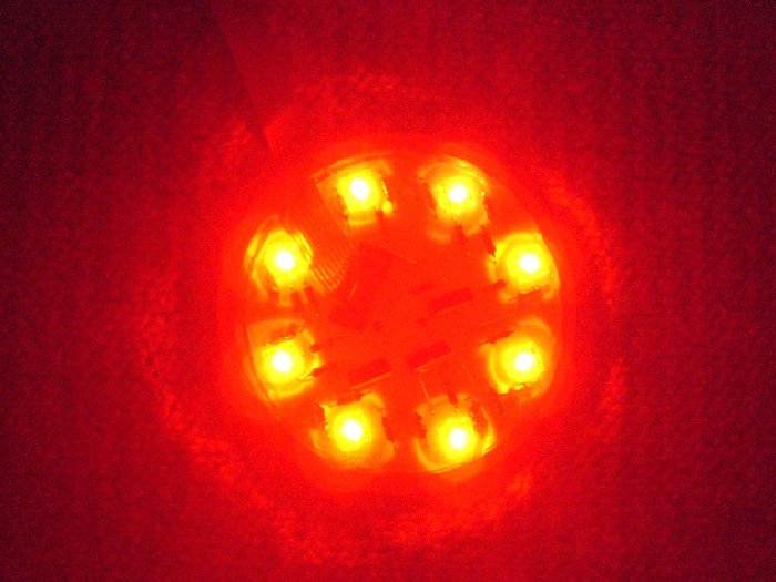

- zu beachten ist das die leds auf der platine nach einem muster versetzt sind da die 3 chips (noch) nicht auf einem punkt liegen (können). deshalb ist die farbmischung auch nicht überall gleich in den kugeln.
- da die kugeln underschiedliche durchmesser haben habe ich eine platine mit 4 die andere mit 8 superflux bestückt
- wenn alle farben der superflux 18mA bekommen ist die resultierende farbe nicht weiß sondern hellblau (da her auch die unterschiedlichen vorwiderstände)
- stromaufnahme gering (<500mA)

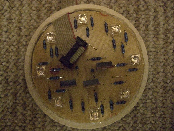

rest bilder:
ansteuerungsplatine
ansteuerungsplatine

fazit: lampen sind toll - jedoch brauchen sie viel mehr power bei tageslicht - sehr viel mehr

ja genau den sockel habe ich vorsichtig auf der hälfte abgesägt. das geht bei plastik am besten mit einer metallsäge - meiner meinung nach.

die gerouteten platinen funktionieren zwar allerdings habe ich vergessen die lötpads zu vergrößern.
