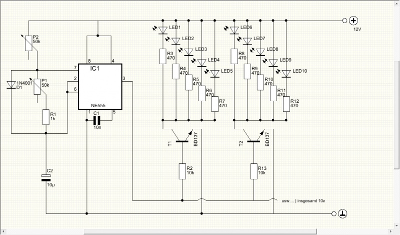

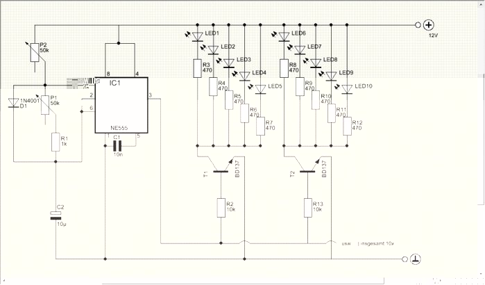

hi,
bin neu hier und auch relativ neu in der Elektrotechnik.
Ich habe hier eine Schaltung die verwenden möchte. Aktuell ist es nur ein Lauflicht jedoch möchte ich halt das beim Umschalten von z.B. Q0 auf Q1 die LEDs an Q0 ausfaden und die an Q1 anfaden. An den Ausgangspins kommen Transistoren um mehrere LEDs schalten zu können.
Soviel dazu.
Also ein ausfaden bekomme ich hin jedoch das einfaden bereitet mir ein wenig Kopfzerbrechen. Fadeout: einen ELKO einfach Parallel zur LED(inc. Vorwiederstand) aber wie Fade ich ein? Es sollte ja auch relativ in der gleichen geschwindigkeit passieren.
Vielen Dank erstmal
Soviel dazu.
Vielen Dank erstmal

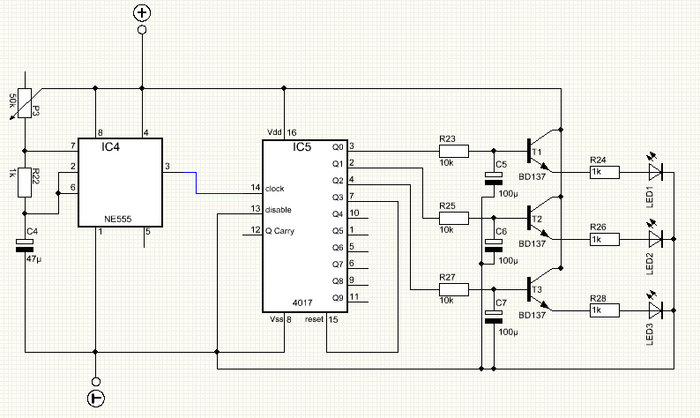

hi also die Bade-frankfurt Variante finde ich ganz gut. Auch wenn es sich bei mir nicht um RGBs handelt. Aber das ist ja egal. Ich habe meinen Schaltplan mal ein wenig erneuert und auch übersichtlicher gemacht (die obrige stammte noch aus einer anderen an der ich gerade arbeite. habe die nur so ausgeschnitten ^^)
Natürlich müssen die Wiederständer R23-R28 berechnet werden... je nachdem wie viel man an der Schaltung dran hat.
Aber wenn R23,25,27 bei 10k bleiben und C5,6,7 bei 100µF dann sollte der Fade ca. 1sek lag dauern. Da meine R23,25,27 ja trozdem ein wenig verstellbar sind kann ich die Zeit ja noch gut beeinflussen. Oder sehe ich das falsch?

Ahh ok. Ich glaube das habe ich halbwegs verstanden.
Also ich wollte pro Output 3-9 LEDs anschließen. (Normale bedrahtete LEDs 5mm, 20mA, 3V (je nach Farbe: weiß, rot, grün))
Der BD137 schien mir am logischsten (bzw. war das der geeigneteste den ich gefunden habe bei Reichelt) mir würde einer reichen der 200mA schalten kann aber leider reichte bei denen die max. Leistung nicht aus... evtl. mache ich da auch einen Denkfehler:
9 LEDs á 20mA = 180mA
0,18A * 12V = 2,16W
und das halten die meisten nicht aus.
Ich hatte auch an den BC337-40 gedacht. der hält 500mA aus...
Achja... was ist mit einem MOSFET statt eines Transistors? Die brauchen zwar eine höhere Spannung aber einen sehr geringen Strom soweit ich weiß. Aber was nehme ich da? Wobei ein MOSFET auch immer eine Preisliche sache ist oder?

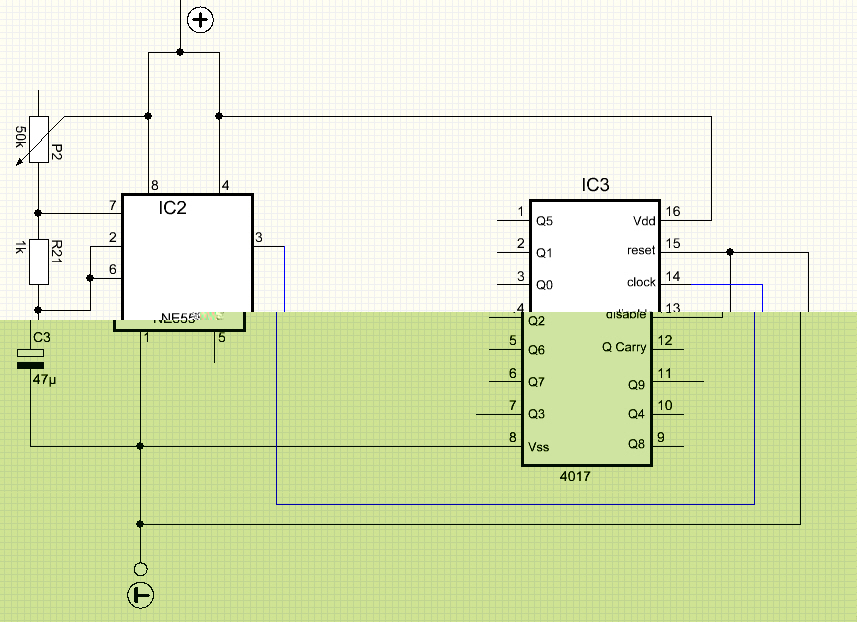

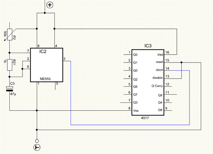

hier mal meine Stroboschaltung (später gehören die beiden Schaltungen zusammen...) Die Transistoren sind noch nicht angepasst und P2 ist ein 510 Ohm wiederstand
Wenn ich nun den P1 auf 50k stelle habe ich ca. 2 Blitze pro sek. bei 0 Ohm sooo viele das man es nicht mehr sehen kann ^^

so nochmal hi,
also ohne die Libs wäre es schonmal nicht gegangen weil ohne dich habe ich das einbinden der Libs nicht verstanden.
Ok wie dem auch sei. Eingebunden ist alles und ich habe die Schaltung mal Simuliert. Den oberen Teil der 4017 hatte ich erst nicht verstanden aber nun schon... denke ich... Also wie ich es da nun sehe ist dort ein sehr schöner Gleichmäßiger übergang bei den LEDs. Der FadeIn ist ein weniger länger als der FadeOut. Das ist aber auch nicht weiter schlimm.
Aber es tauchen noch fragen auf:
1: Wie bist du auf 220µF gekommen? hast du das durchgerechnet (wenn ja wie) oder einfach Probiert.
2: Wenn ich bei der Schaltung die Ströme an D3,D9 und D5 messe sehe ich bei D9 am anfang einen ausschlag auf 20mA (nicht weiter schlimm) aber warum nur da? und warum überhaupt? Das kann ich nicht ganz nachvollziehen!
Ansonstern nochmals vielen Dank!
1. Einfach Probiert. Im Laufe der Jahre kriegt man da auch eine Art 'Bauchgefühl' für den grob passenden Wert. Dann einfach die 'typischen' Werte der E06 oder E12 Reihe probieren.
2. Weil am Anfang (fälschlicherweise) der Ausgang am 4017 auf volle 12V steht. Wenn Du im 'Edit Simulation Command' Dialog einen Haken bei 'Start external DC supply voltages at 0V' machst (was ja der Realität eher entspricht), dann ist dieser 'Peak' nicht mehr da. Das sind eben die Tücken bei einer Simulation...
