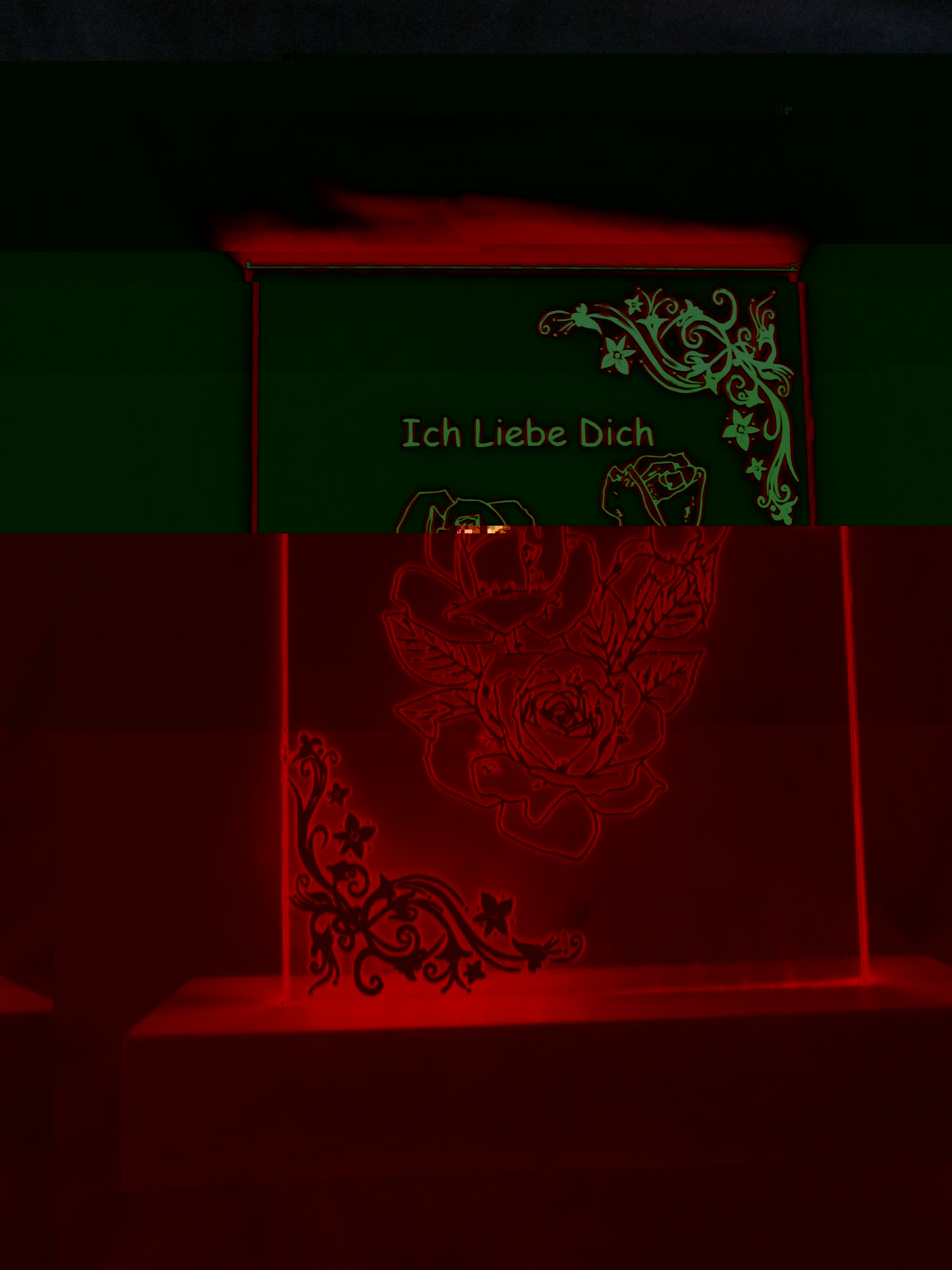

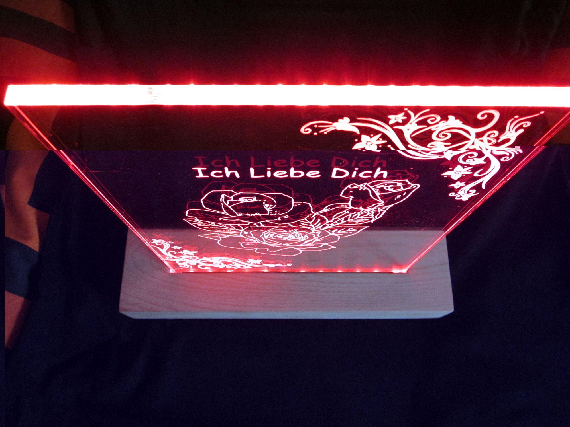

Nach dem Aluminium Herz (welches nachwievor schön bei mir im Zimmer hängt und leuchtet) hab ich vor einiger Zeit mich daran gemacht ein etwas kleineres Projekt zu verwirklichen.
Die ,auch umgesetzte, Planung war eine Plexiglasplatte in einem Holzblock einzulassen und von unten per LED´s zu beleuchten.
Soweit die ungefähre Beschreibung.
Jetzt mal zu den einzelnen Bauteilen:
Das wichtigste am ganzen, die Plexiglasplatte habe ich direkt bei einem Unternehmen welches ich hier im Forum gefunden habe, laser lassen. Die Vorlage hierfür habe ich selbst mit einem Bildbearbeitungsprogramm erstellt und anschließend ins entsprechende Format konvertiert.
Die Platte hat die Maße 200*280'8mm (b*h*t) und ist einfach nur klares Plexiglas.
Ich weiß grade nicht ob ich den Namen der Firma hier nennen darf, deswegen lass ich es erstmal. Vielleicht wird sich ja einer der Moderatoren mit der Frage beschäftigen, sonst kann ich bei Interesse bestimmt auch per PN den Namen weitergeben. Ich bin mit dem Ergebnis auf jedenfall seeeeehr zufrieden, auch die Lieferung erfolgte sehr schnell und ordentlich verpackt.

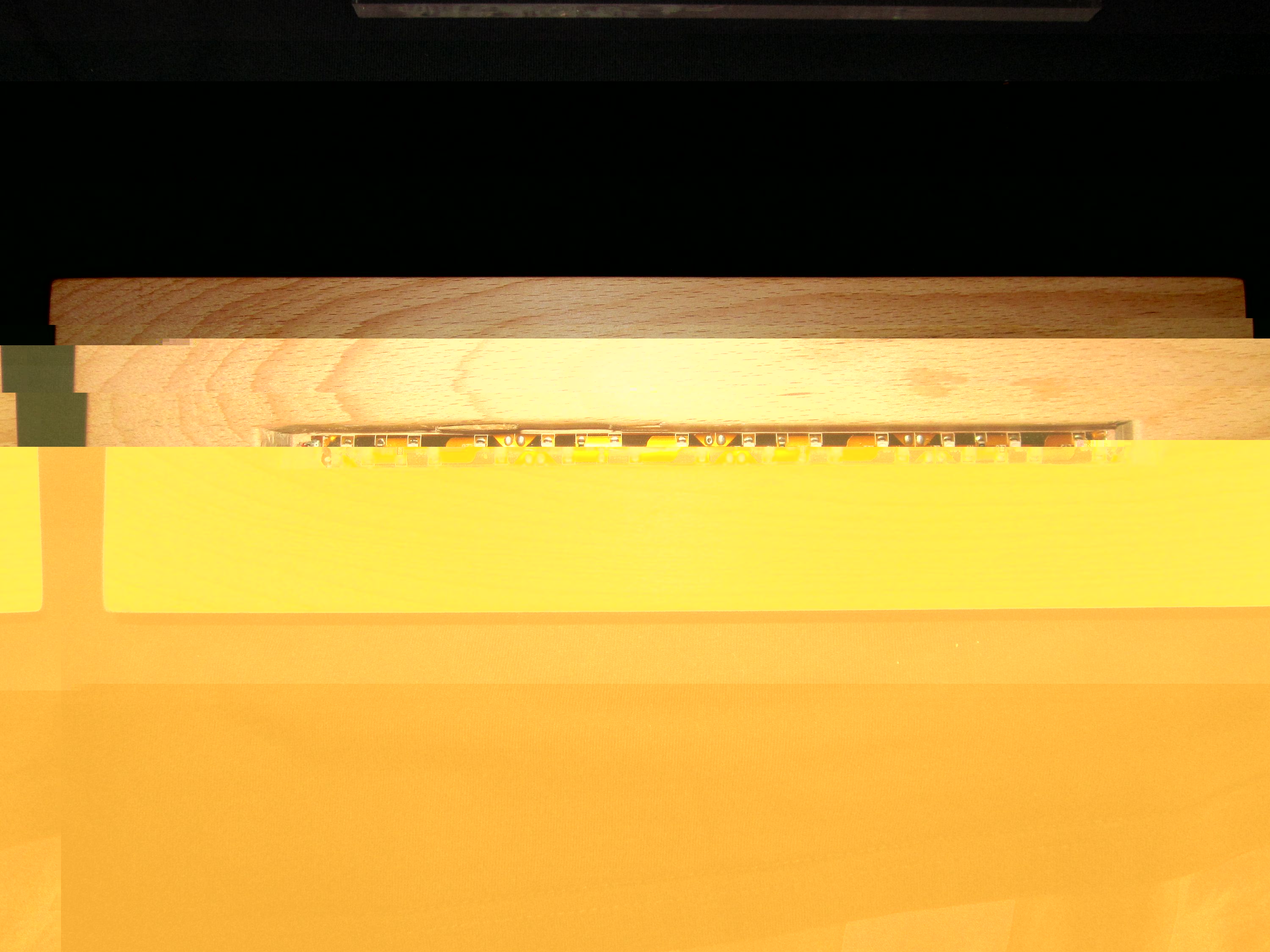

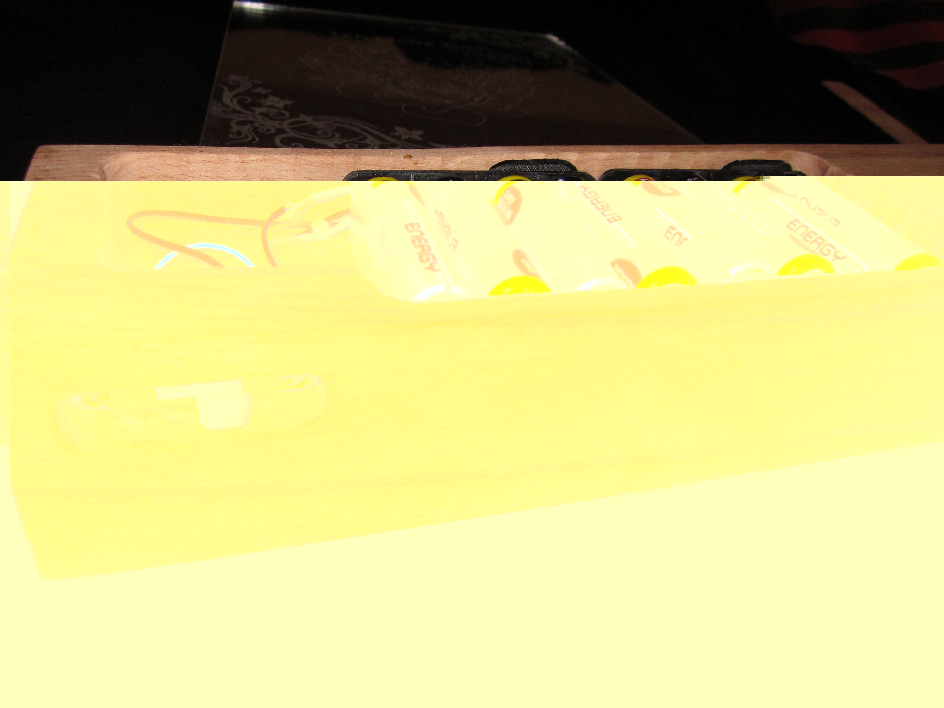

Den Holzblock den ich als Ständer verwendet habe, habe ich bei einem befreundeten Schreiner bekommen. Es ist ,welches genau weiß ich nicht, ein massives Hartholz mit den Maßen 280*45*77mm (b*h*t). Zuhause habe ich dann mit der Kreissäge die Seiten geebnet und auf Maß gebracht und im Anschluss die Nut für die Plexiglasscheibe und die Aussparung für die Batteriehalter und den Schalter gefräst. Diese Arbeit war nunja, nicht ganz einfach weil das Hartholz halt... hart war
Anschließend habe ich die Oberfläche schön glatt geschliffen und die Batteriehalter eingesetzt.
Die Batteriehalter habe ich ebenso wie den Schalter bei Reichelt bestellt.
Der letzte Schritt war dann das Löten der elektrischen Verbindungen.
Die LED Leiste die ich hier verwendet habe ist eine wasserdichte rote SMD Leiste. Wasserdicht deshalb weil die SMD`s dann ja in Gummi eingegossen sind. So konnte ich die Leiste einfach unten in die Nut einkleben und die Plexiglasscheibe drauf stellen.
Ja und das wars eigentlich schon.
Im anschluss poste ich noch ein parr Bilder und ich hoffe das man dort alles wichtige erkennt
Bei Fragen einfach stellen. Ich werde sie nach bestem Gewissen beantworten
