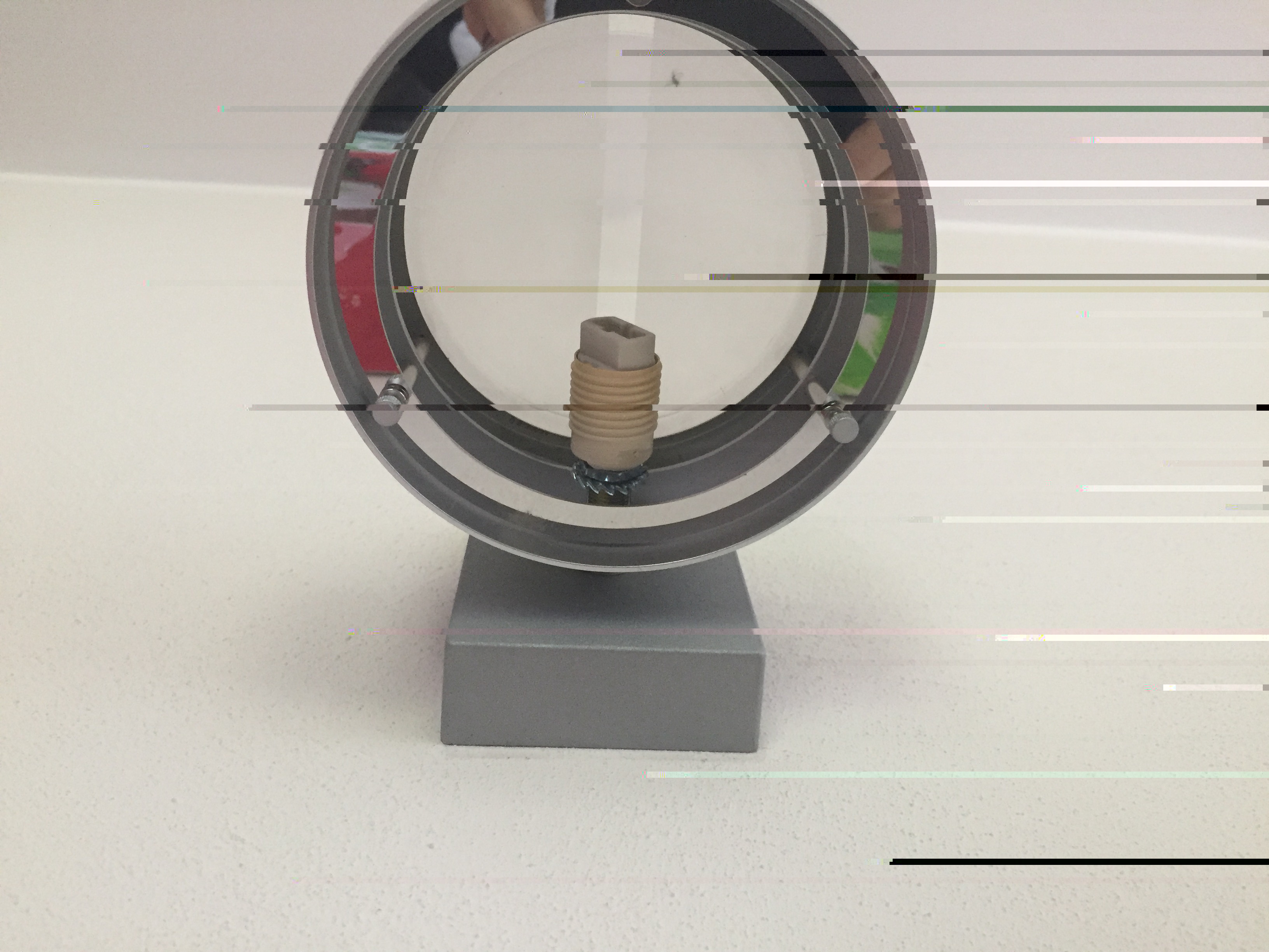

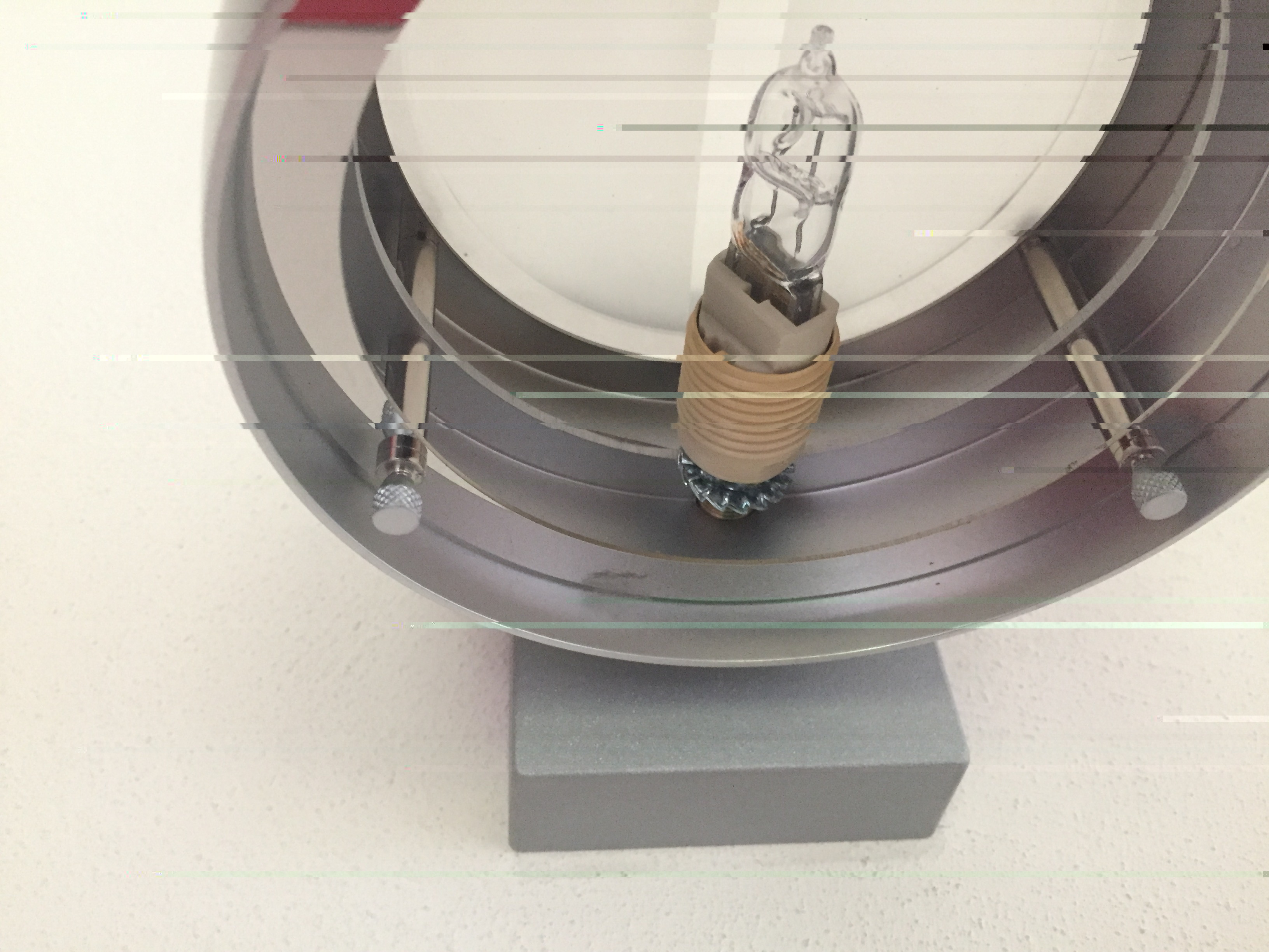

habe mal Fotos gemacht. Was wären denn die Kriterien für einen Umbau, die erfüllt sein müssten?
Grüße
Raphael
Beiträge: 11993
Sa, 11.11.17, 12:06
Schaut ganz schlecht aus. Wichtigstes Kriterium für einen Umbau ist ausreichend Platz (z.B. für einen E14 Sockel und hinreichend Kühlluft für die LED) und der ist hier nicht vorhanden.

Ein paar Fragen zu der Leuchte:

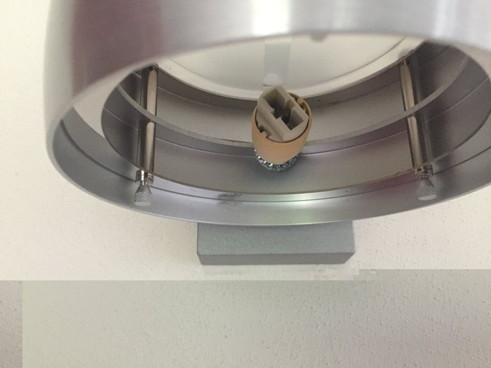

ist das silberne, zylinderförmige Gehäuse aus Metall (ich gehe mal davon aus, weil Kunststoff von dem Halogenpin weggeschmolzen würde)? Und kannst du mal den Umfang des Rings auf der Innenwand (hinter den glänzenden Metallstäben messen), sowie die Höhe der beiden "Fächer" ober- und unterhalb des Mittelstegs? Zuletzt: die Box an der Wand ist ja bestimmt innen hohl für Lüsterklemmen usw - wieviel Platz ist da genau drin (Länge x Breite x Höhe)?
Ich könnte mir nämlich folgendes vorstellen: entferne den kompletten G9-Sockel aus dem Teil und klebe auf der innenseite des Zylinders in die beiden Fächer jeweils einmal LumiFlex Performer 70 im Kreis. Mit etwas Glück passt in den Wandsockel noch ein kleines 24-V-Netzteil; die Kabelzuführung machst du durch das Loch, das vom G9-Sockel übriggeblieben ist.
Ich denke, dass der Innenumfang des Kreises mindestens 30 cm ist, wenn nicht mehr. 60 cm (zwei Reihen à 30 cm) der Performer 70 hätten 1464 Lumen. Das Abstrahlverhalten ist natürlich völllig anders als bei dem Halogenpin, aber einen Versuch ist das Wert. Wenn der Zylinder aus Metall ist, sehe ich auch eine Chance dass die LEDs überleben, weil die Abwärme zumindest zur Gehäuseaußenseite abgeleitet wird. Die Kühlfläche ist zwar auch nicht riesig, aber vielleicht reicht es.
-Handkalt
PS: auch noch zu prüfen wäre die lichte Höhe zwischen der Zylinderinnenseite und den glänzenden Metallstäben. Auf dem Foto scheint es da ganz schön eng zu sein. Die Performer 70 ist mit LEDs 1,1 mm hoch.
PPS: und es ist eher unwahrscheinlich, dass wir ein mit dem bisherigen Dimmer dimmbares Netzteil finden. Die Dimmbarkeit würde also wohl wegfallen oder müsste auf anderem Weg realisiert werden.

@Handkalt
Das Gehäuse ist aus Aluminium und entspricht in großen und ganzen auch dem Gehäuse der Grace LED Ausführung mit 18W Leistung...
Innenmaß Ring : 119mm Ø
Abstand Stehbolzen zu Ring : 2,5mm
Zwischenraum (Höhe Stehbolzen) : 16mm
Innenmaß Gehäuse : 95*60*20 mm
Achtung: Mittig darin befindet sich die Wandbefestigung und die Befestigung des Kopfes .... (Bei der 1. Ausführung der Leuchte, ansonsten gibt es einen Befestigungsbügel)
Das Wandgehäuse mit einem Netzteil ausstatten ist keine gute Idee und ausserdem kein Platz. Du würdest die SELV Niederspannung im Bereich der Netzspannung liegen haben, was sicherheitstechnisch nicht unproblematisch ist. Ein dimmbares Netzteil in der Größe ist am Markt meines Wissens nach nicht erhältlich.
Meine Idee wäre ein 230V LED Modul dimmbar.
Allerdings hängt das vom verwendeten Dimmer ab....
Zwangsvoraussetzung ist jedenfalls eine elektrische Fachkraft und der korrekte Umgang mit aktiver Spannung, Erdung etc.
Grüße
Tom

Bei 119 mm Ringdurchmesser würden sogar 70 cm Flexleiste reinpassen, also 1708 lm bei der Performer 70 oder 854 lm bei der Performer 35. Das Wandgehäuse ist natürlich winzig, da ein Netzteil unterzubringen ist kaum möglich.
Ein APV-16-24 ist mit 90x40x29 mm zu dick und auch nicht dimmbar.
Die 70 cm Performer 70 könnte man vielleicht statt mit den normalen 560 mA an einer Triac-dimmbaren 500-mA-Konstantrommquelle betreiben, das dürfte immer noch genug Licht geben. Die TCI MINI MD 500 BI misst 108 x 52 x 22 mm einschließlich der beiden Schraublaschen. Wenn man die entfernt, würde das Ding vermutlich bis auf die 2 mm Höhe gerade eben reinpassen. Aber wenn da noch was im Weg ist, oder das Kabel aus der Wand noch Platz braucht, ist es eh' vorbei.

Bezüglich der Lichtausleuchtung. Aktuell ist es so, dass die Halopins mit Hilfe der Glasscheibe nach unten und oben ein Dreieck erzeugen. Die erzeugen also einen schönen Lichtkegel. So in der Richtung sollte es nach einem möglichen Umbau noch aussehen.

Wenn das ein traditioneller Drehknopf-Dimmer ist, kann man üblicherweise den runden Drehknopf als erstes senkrecht abziehen. Danach den Rahmen.
Wie das Leuchtbild nach dem Umbau aussieht, kann man wohl letztlich nur an einer Versuchsleuchte ausprobieren. Wenn ich spekulieren soll, würde ich sagen: vermutlich wird das Dreieck breiter und bekommt eine weiche Kante statt einer scharf begrenzten.

Handkalt hat geschrieben: Wie das Leuchtbild nach dem Umbau aussieht, kann man wohl letztlich nur an einer Versuchsleuchte ausprobieren. Wenn ich spekulieren soll, würde ich sagen: vermutlich wird das Dreieck breiter und bekommt eine weiche Kante statt einer scharf begrenzten.
Nicht wenn du ein kleines HV-Modul oder ein HV-COB nimmst. Dann beschränkt sich die Leuchtfläche der LED auf den zentralen Mittelpunkt der leuchte und kommt einem Halopin näher als ein größeres Modul...

COB-Module sind natürlich viel sinnvoller, um das originale Leuchtbild beizubehalten. Du brauchst allerdings zwei davon - eines, das nach oben leuchtet und eines, das nach unten leuchtet. Was meinst Du mit "HV-COB"? Sowas wie die Acriche seinerzeit? In dem Bereich kenne ich mich gar nicht aus. Ich weiß noch nicht mal, ob oder wo so etwas noch erhältlich ist.
Ein schönes COB-Modul für diesen Zweck wäre das NTCLS024B-V1. Der vorgesehene Strom von 135 mA ist aber blöd, noch dazu mit den 35 V, wenn man zwei davon verwenden will. Notfalls könnte man vielleicht eine Parallelschaltung der zwei Module machen und mit 270 mA an einer TCI MICRO MD 270 BI beitreiben. Die ist dimmbar per Phasenan-/-abschnitt und nur 83x38x21,2 mm groß. Der Spannungsbereich 25-36V beim Betrieb mit Dimmer sollte ja gerade eben reichen.
Aber das Problem bleibt hier, wie will man in der Leuchte die 10 W LED-Leistung kühlen? Das ist ein kleines geschlossenes Gehäuse. Ich gehe mal davon aus, die Glasscheiben zu entferen ist keine Option; einen Kühlkörper einbauen also sinnlos. Man kann nur eine runde Platte einbauen, die z. B. ringsum mit dem mittleren Steg des Zylinders verlötet ist. Die Platte wäre dann eine "Heatpipe", um die Abwärme zum Leuchtengehäuse zu transportieren, was sie dann nach außen an die Umgebungsluft leitet. Und der Aluzylinder hat, wenn ich jetzt richtig gerechnet habe, außen eine Oberfläche von ca. 13.000 mm². Hier hat kürzlich mal jemand ausgerechnet, dass ein normaler Kühlkörper für eine 10-W-LED eine Oberfläche von 35.000 m² hat. Und der ist für direktem Kontakt mit dem COB ausgelegt, ohne "Heatpipe-Blech"...

ich würde eine Aluplatte nehmen und oben und unten ein COB HV Modul bauen....
Es gibt ne Menge HV Module mittlerweile.
Schau mal auf die Homepage von Seoul Semiconductors oder Lumens oder oder oder....
Dieser Alukörper kann, wenn die Voraussetzungen passen, 2 HV LED mit je 10W soweit kühlen, daß die Tj der LED bei ungefähr 85°C liegt.
Dabei werden auch die max. zulässigen Aussengehäusetemperaturen von 65°C nicht überschritten....
