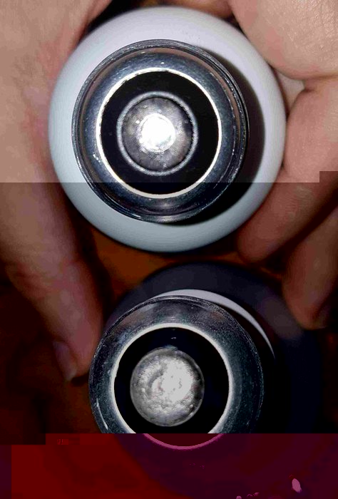

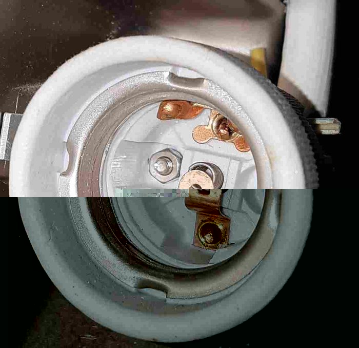

um das Problem im Betreff näher zu erläutern.. Ich habe in meinem Zimmer eine Wandlampe in der aktuell eine Energiesparlampe ist. Diese wollte ich gegen eine LED Lampe tauschen. Die LED Lampe geht in meinem Zimmer aber nicht in der Küche (Deckenlampe) aber schon. Die Energiesparlampe funktioniert ebenfalls in der Küche. habe schon versucht die LED Lampe mal fester und mal lockerer in die Fassung zu schrauben aber nichts passiert.
Um es kurz zu fassen:
Energiesparl.: Zimmer ja, Küche ja
LED: Zimmer nein, Küche ja
Folgendes steht auf der Energiesparlampe:
70 mA, 9W, 230V
Auf der LED steht:
60 mA, 7W, 220-240V, 806 lm und 2700 K
Hoffe jemand hat hier eine Idee warum es in meinem Zimmer nicht funktioniert in der Küche aber schon? Vll helfen die Bilder im Anhang bei der Problem findung?

Untere Lampe LED
Fassung
Untere Lampe LED

Ich vermute, dass das untere Ende am Leuchtmittel schon zu dick ist, sodass es nicht tief genug hinein geschraubt werden kann. Es setzt auf.
Wenn der mittlere Kontakt am Leuchtmittel keinen Kontakt zum mittleren Pol in der Fassung hat bzw. herstellen kann, dann kann auch kein Strom fließen.

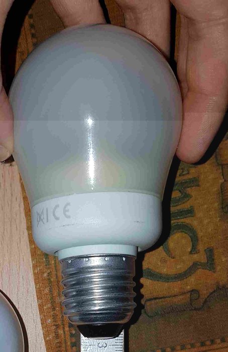

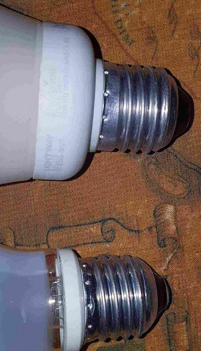

Edit: Habe mal nochmal 2 Bilder angehängt mit einem Zollstock am "Gewinde"

Auf den mittleren Kontakt etwas Zinn aufzulöten kann auch schief gehen. (Innere Kontakt kann sich lösen.)
Wenn es wirklich nur 1 mm ist, kann er den + Kontakt in der Mitte der Lampe etwas anheben.
Die Feder garantiert den Kontakt ja weiterhin.

Also auf dem Zollstockbildern ist das untere die alte Energiesparlampe und die sieht für mich kürzer aus als die LED :\

Versuch doch noch mal in der Küche einzudrehen.
Mach dir einen Punkt oder Strich auf die Led-Lampe.
Danach dreh sie wieder bei dir rein.
Dann sieht man ja, wie weit die Lampe in die Fassung "eintaucht".
