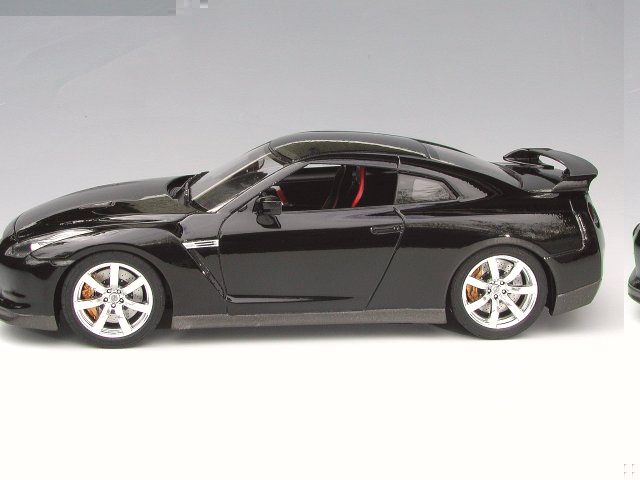

ich habe mit Beleuchtungskörpern die mit Cree XR-E 7090 Q5 umgerüstet wurden die Besten Erfahrungen machen können.
Hier ein Beispiel das den Weg in die Modellbau-Fachzeitschrift "Modell Fan" gefunden hat für die ich schreibe und fotografiere.
Im Gegensatz zu anderen Lichtquellen ist hier kein Weißableich vonnöten gewesen.
Das kannte ich zuvor nicht.

@suntreff: Sehr schönes Foto
Hallo Fightclub,
ich habe mir auch alle Mühen gegeben
Meines Wissens funktioniert der Weißabgleich bei Kameras auf der Farbtemperatur.
Und deren Maßeinheit ist Kelvin.
Für mich zählt das Ergebnis.
Und das ist mit der Beleuchtung ohne Nacharbeit überzeugend.
Der CRI-Wert dient für mich als Beurteilungsgrundlage was das Auge aufnimmt.
