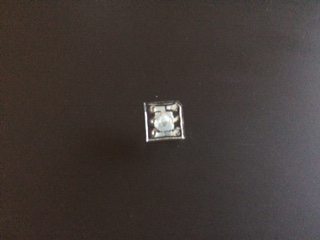

kann mir einer verraten wo ich solche Led's und das Datenblatt bekomme? Es handelt sich um 6-Pin Led's
Vielen Dank
Fr, 14.04.17, 07:43
Wenn Du eine Led zeigen möchtest, dann zeig auch die Led. Welchen Fußbodenbelag Du zuhause hast, interessiert keinen. :evil:
Aufgrund der Darstellungsgröße: diese sieht aus wie eine 6pin Superflux --> ist aber mehr geraten als erkannt.

Fr, 14.04.17, 07:46
Das ist mein Tisch.
Geht mit dem Handy nicht besser.
Ich probiere mal ein besseres Bild zu erstellen

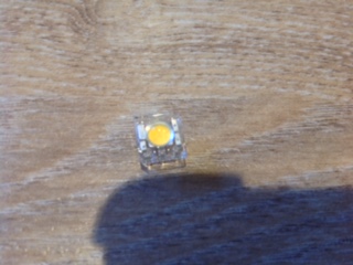

Fr, 14.04.17, 08:31
Sind die besser?

Fr, 14.04.17, 08:35
Sorry, klappt nicht vom Ipad
Habt ihr eine App zum verkleinern der Dateigröße von Bildern?
Fr, 14.04.17, 08:40
Hast Du kein Bildbearbeitungsprogramm?
Alternative:
Bild in hoher Auflösung fotografieren und auf den Rechner abspeichern. Windows Paint öffen und das Bild laden. Die Led ausschneiden und in die linke obere Ecke des Bildes platzieren, unwichtige Bereiche rechts und unten kannst Du nun entfernen. Abspeichern, fertig.

Fr, 14.04.17, 09:20

Fr, 14.04.17, 12:11
Da brachst du nicht weiter suchen.
Die Produktion wurde eingestellt.
Fr, 14.04.17, 12:42
Falls das eine einfarbige Led ist (nicht RGB), kann man eine 4pin Superflux einbauen. Diese gibt es noch.
Die Anschlussbelegung für beide Leds sieht so aus:
A = Anode
K = Kathode
