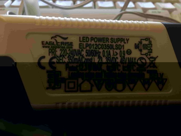

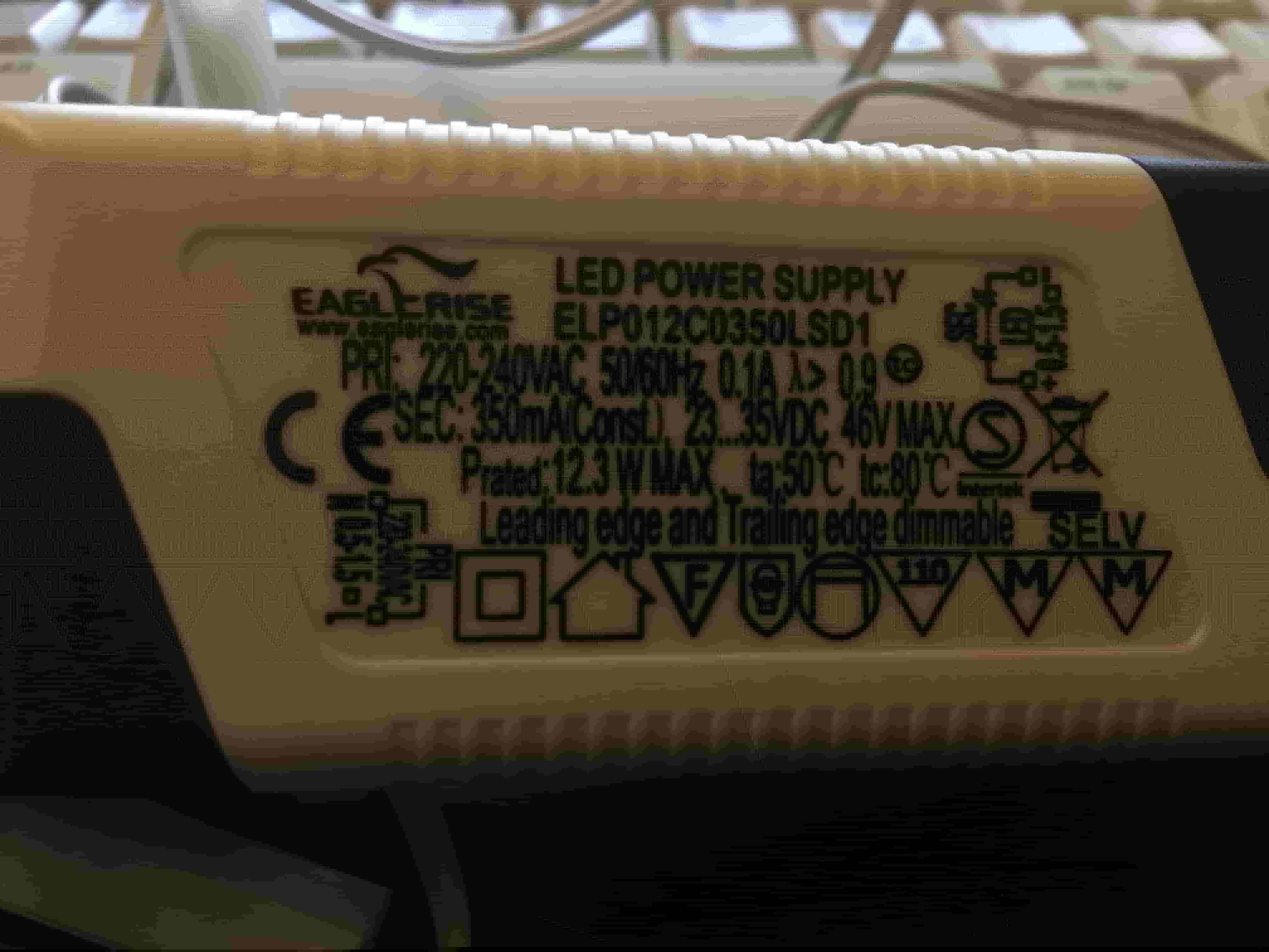

Hier noch die Daten vom Trafo

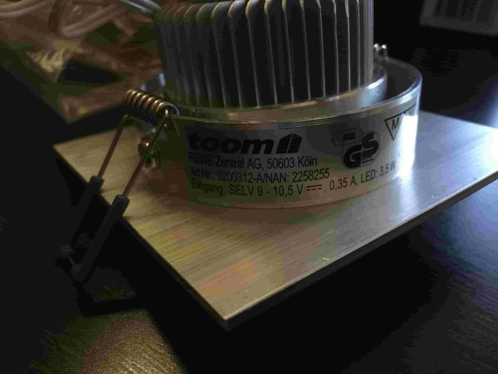

hier die Daten des Spots

Nun, sehr wahrscheinlich nicht. Eine Leuchte hat 9-10,5V, zwei also 18-21V. Das Netzteil kann lauf Aufdruck ab 23V.
Es kann also funktionieren, da die Teile manchmal auch etwas außerhalb der Spezifikation laufen. Oder es geht eben nicht, sprich es geht ga nicht oder blinkt, etc. Kaputt gehen sollten davon weder die LEDs noch das Netzteil.
