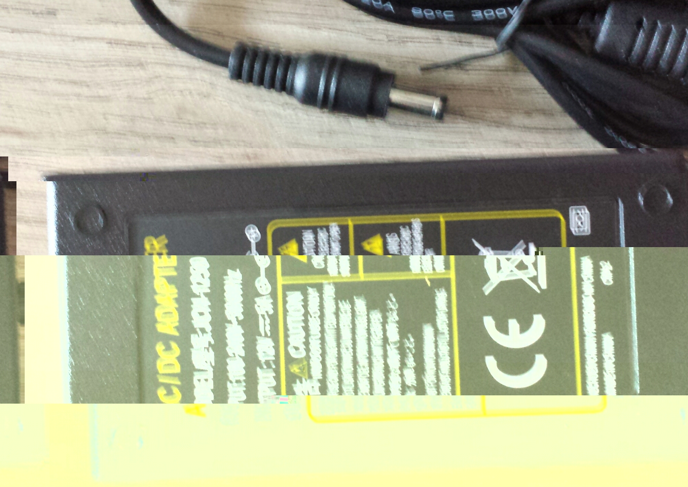

Hi zusammen,
habe letztens 5050 led strips die wasserfest sein sollten geschenkt bekommen. Jetzt macht mir der trafo etwas sorgen, glaube nicht das der ip65 tauglich ist. Woher bekomme ich solche Trafos? Die leds strips sind 2x5m lang.

Was ist denn das für eine Netzgerät?
Hersteller + Bezeichnung.
Damit lassen sich normalerweise weitere Angaben + Infos zum Gerät finden, möglicherweise sogar ein Datenblatt.
Falls es ein Netzgerät von Meanwell ist, der IP-Schutzgrad steht auf dem Gerät drauf.
Ich sehe Doppelbilder.
"Indoor use only" --> somit nicht für den Außenbereich geeignet --> somit nicht wasserdicht.
Für einen überdachten Außenbereich sollte das Netzgerät mindestens mit IP44 geschützt sein.
Falls eine Luftfeuchtigkeit unter das Dach gelangen kann, würde das enthaltene Wasser früher oder später auch wieder kondensieren, zu Wassertropfen werden und möglicherweise direkt auf das Netzgerät tropfen. In diesem Fall sollte das Netzgerät mindestens mit IP61 geschützt sein.
Größtmöglicher Schutz (nicht für eine dauerhafte Unterwassermontage geeignet, darf aber kurzzeitig überflutet werden): IP67
Meanwell LPV-60-12 (12V/5A, IP67).
