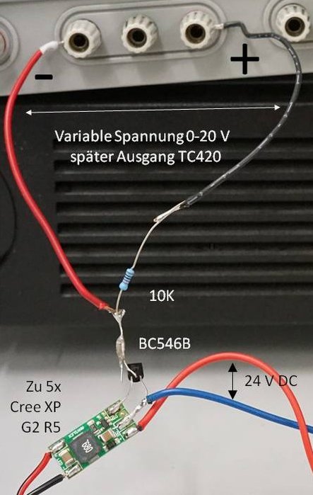

ich habe mich jetzt auch mal an der obigen Schaltung versucht, als Last habe ich derzeit 5 Cree XP G2 R5 dranhängen, die auch leuchten. Allerdings kann ich nicht regeln, ich habe das invertierte Beispiel mit einen 10K und einem BC546 nachgebaut. Und bin nun auf der Fehlersuche. KSQ scheint zu gehen, messe zumindest am Ausgang einen Strom von 695 mA konstant auch wenn ich die Versorgungsspannung variiere. Wenn ich den DIM und den DC- pol der KSQ verbinde gehen die LEDS aber nicht komplett aus sondern werden ca. auf den halben Lichtstrom gedimmt.
Ich habe mal die Schaltung so wie von Borax in einem vorherigen Beitrag beschrieben vermessen und komme auf andere Werte. Ich habe die beitrag von Borax mal kopiert und meine eigenen gemessenen Werte farbig eingefügt.
Zitat von Borax "Sprich wenn das orange Kabel 'in der Luft hängt', müsst die KSQ abschalten. Du kannst an den Anschlüssen auch mal die Spannung messen. Zwischen dem (nicht angeschlossenen!) orangen Kabel und dem braunen Kabel müssten es etwa 0.6-0.8V (3 V) sein. Und weil der Transistor dann durch schalten sollte, müssten daher zwischen dem braunen Kabel und dem blauen Kabel weniger als 0.2V (0,9 V) anliegen. Wenn dann das orange Kabel dagegen mit dem brauen Kabel verbunden wird, müsste zwischen dem blauen Kabel und dem braunen Kabel dann etwa 1.5-2.5V (0,9 V) anliegen."
Könnt Ihr mir einen Tip geben woran es liegen könnte? Ich versorge die Schaltung derzeit mit 2 Labornetzteilen einmal DC in mit 24 V und ein zweites Netzteil zur Regelung von 0-20 V.

Können wir bitte erst mal die 'Rahmenbedingungen' klären? Welche KSQ? Welcher Regler?
Und
Welche Beiträge? Ich will nicht alle 100 Beiträge durch suchen... Was ist an dem BC546 Transistor angeschlossen?
Schaltet die KSQ ab, wenn ihre Dimm-Eingänge verbunden werden?

Regler? welcher Regler, ich beziehe mich auf die Schaltung welche hier vorgestellt wurde:
download/file.php?id=26235&t=1
KSQ habe ich folgende: Anvilex CCS2 750 mA
Wenn ich DIM und DC in auf der KSQ verbinde geht die LED Kette nicht komplett aus sondern wir ca. um die Hälfte dunkler.
Am BC546B hängen DC in der KSQ, !0K Widerstand weiter zu pos. Pol Labornetzteil und neg. Pol Labornetzteil (später TC420) und DIM Eingang der KSQ, siehe auch angehangenes Bild
Dann stimmt was nicht. Meintest Du mit DC in +24V? Dann ist der Dimm-Eingang schon 'Schrott' (der verträgt nur maximal 2.5V). Wenn Dim mit DC in - verbunden ist, muss die LED Kette komplett aus gehen. Sonst ist der Dimm-Eingang kaputt.
Wegen der Schaltung: Für mich sieht das so aus, als ob vom 0-20V Netzteil der Minus-Pol über die 10K mit dem Plus-Pol des 0-20V Netzteils verbunden wäre (und mit der Basis des Transistors). Das wäre komplett falsch. Der Minus-Pol des 0-20V Netzteils ist direkt mit dem DC in - der KSQ verbunden, der Plus-Pol des 0-20V Netzteils geht über den 10K Widerstand an die Basis des Transistors (und sonst nirgends hin). Dann sollte sich dieses Verhalten ergeben: 0-20V Netzteil auf mehr als ca. 1V => Licht aus, 0-20V Netzteil auf weniger als etwa 0.5V => Licht an. Regeln lässt sich so eher nichts. Der Ausgang des TC420 erzeugtt nur eine PWM, keine geregelte Spannung. Und wie wir ja jetzt mehrfach festgestellt haben: Der Transistor ist nicht nötig. Außer es darf kein invertiertes Signal sein.

Danke für die Antwort. habe es ausprobiert mit dem neg. Pol an der 24V Versorgung, die KSQ ging zum Glück noch. Allerdings war die Regelmöglichkeit recht bescheiden, wie ja schon angekündigt. Werde jetzt wahrscheinlich auf eine andere Möglichkeit zurückgreifen 8 XP-G2 R5 in Reihe an die 24 V Versorgung und dann per TC420 direkt regeln. 8*3 V = 24 V wären dann 100% und 8*2,6 V = 20,8 V wären dann 87 %. Habe gesehen Sie fangen bei 2,6 V an zu leuchten. das wären dann effektiv 13% Regelmöglichkeit oder eben 13 Schritte an dem TC420. Das ist nicht berauschend aber würde mir reichen. Vorraussetzung wäre die Spannung am Kanalausgang des TC420 verhält sich linear, das müßte ich noch überprüfen.

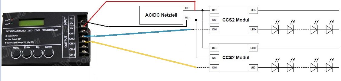

Falls ja, dann bau es doch mal so auf wie im Beitrag hier: viewtopic.php?p=201551#p201551 erklärt. Das funktioniert und braucht keine zusätzlichen Bauteile. Oder stört es Dich wenn das Signal invertiert ist?
[Edit]
Noch mal also neues Bild:
Am V+ Output des TC420 wird nichts angeschlossen!

ich habe den TC420 schon da, bisher läuft er mit 1 LED stripe kaltweiss 24 V an kanal 2 und an kanal 3-5 je eine Farbe eines 24 V RGB stripe. Kanal 1 scheint defekt zu sein, habe das teil gebraucht gekauft, reicht mir aber auch so aus. Nun hätte ich gern eine "kältere" beleuchtung, der weisse stripe ist obwohl als kaltweiss gekauft doch sehr gelbstichig. außerdem möchte ich gern eine mehr punktuelle ausleuchtung, keine flächige ausleuchtung wie nun mal mit einem stripe. deshalb die Überlegung auf kanal 2 eine entsprechende Anzahl High Power Leds und auf kanal 3-5 den RGB Stripe so lassen, für Sonnenaufgang und -untergang.
Invertierung stört mich nicht.
habe heute nochmal mit der Anvilex KSQ probiert, ich kann einen Strom von 685 mA messen, deshalb meine Aussage die KSQ geht. aber wenn ich DC in - mit DIM verbinde geht die Kette aus Highpower LEDs nicht aus sondern wird nur dunkler. Kann es sein das die Regelung defekt geht und die restliche KSO noch funktioniert?
dann müßte ich mir nochmal eine neue KSQ besorgen

der TC420 gibt ja an dem kanal 2 - ausgang 24 V aus
Nein. Tut er nicht. Er gibt am V+ Output 24V aus (wenn 24V auch am Eingang hängen). Die Ausgangskanäle sind entweder hochohmig oder mit V- (also 0V) verbunden (Prinzip des Open Kollektor Ausgangs). Darum musst Du ja Deine Stripes zwischen V+ Output (+Pol) und Ausgangskanal (-Pol) anschließen und nicht zwischen Ausgangskanal und V- (0V).
Genau das war Oscars Idee hier: viewtopic.php?p=201517#p201517
Es wird also nur der Schalt-Transistor des TC420 verwendet um den Dimm-Eingang der KSQ entweder mit V- (also 0V) zu verbinden (dann ist die KSQ aus) oder eben hochohmig (quasi mit 'nichts') zu verbinden (dann ist die KSQ voll an). Zu keinem Zeitpunkt liegt am Ausgangskanal des TC420 irgendeine Spannung an (außer derjenigen vom Dimm EINGANG der KSQ selbst).
Du kannst auch einfach mal nachmessen was Du für eine Spannung zwischen einem Ausgangskanal und V- am TC420 messen kannst (es darf außer dem Messgerät natürlich nichts anderes am Ausgangskanal des TC420 angeschlossen sein).
