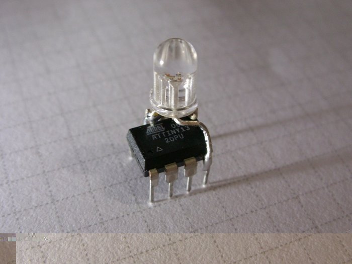

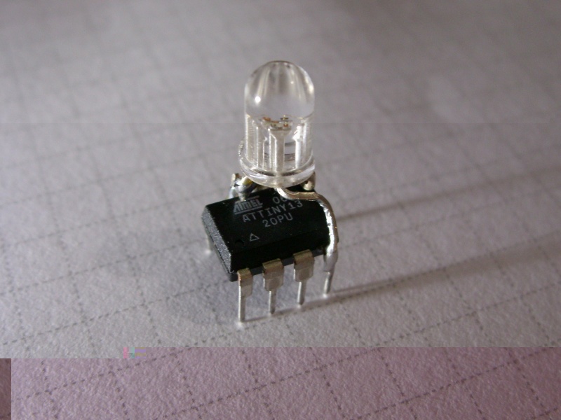

ATtiny13 mit einer RGB LED (Common Cathode)
Schaltplan: man könnte auch noch paar SMD Widerstände einbauen.
Das Schöne an dieser Schaltung ist man kann die RGB LED auf den ATtiny13 drauf löten und später Programmieren

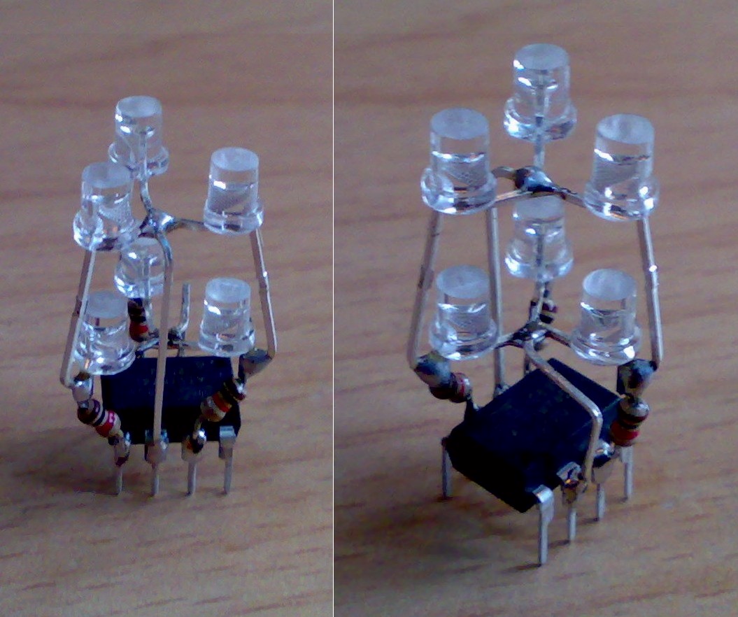

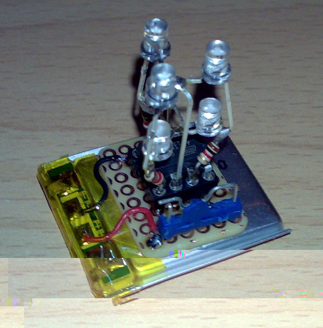

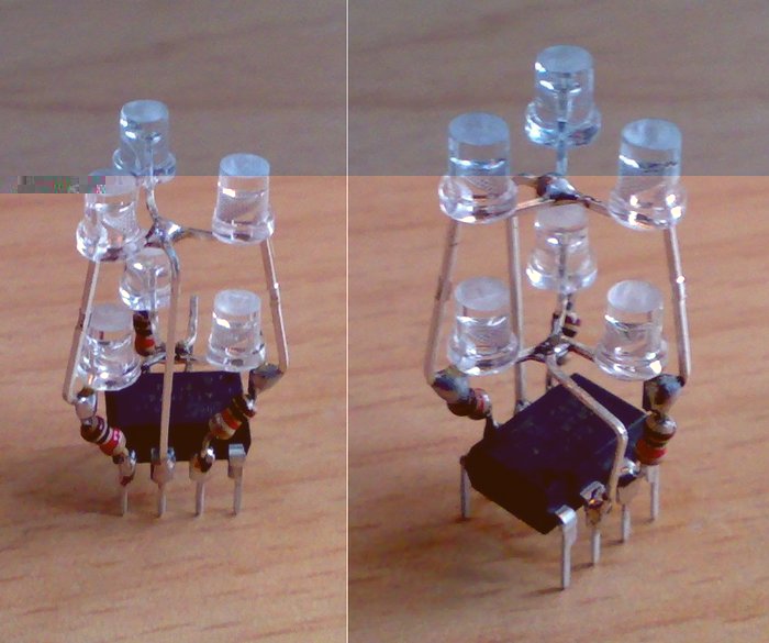

Hat ne Stunde gedauert, das zu löten. Als ich dein Bild mit der LED auf dem Attiny gesehen hab, musste ich alles andere stehen lassen und mir auch so ein Schlüsselanhänger bauen :)
LED-Vorwiderstände sind 1k. Die grünen von LUMI sind auch bei 1mA noch blendend hell.
Habe auch noch einen Fuß aus Lochrasterplatine, einem 3,7V 270mAh Li-Ion Akku, Ic Fassung und 100n Kondensator, und einem Mini-Switch gebaut. Da die Schaltung im Mittel etwa 2,5mA zieht, kommt man auf ca. 100Std. Leuchtdauer. Nicht schlecht!

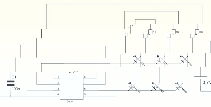

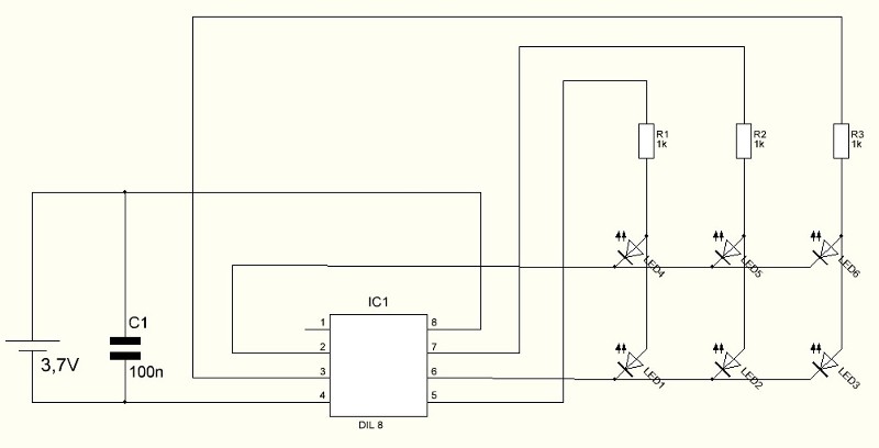

Und hier der Schaltplan dazu. Multiplexing heißt das Stichwort. Deshalb werden für die 6 LEDs nur 5 Ports benötigt. Allerdings ist zu beachten, dass die einzelnen Ebenen (PB1 und PB3, am IC Pin 2 und 6) im Programm standardmäßig gesetzt (high) werden müssen, damit die Ebenen nicht aktiv sind.
In meinem Programm werden sie schon vor der Hauptschleife gesetzt (set) und dann im Programm zurückgesetzt (reset), wenn sie benötigt werden.
Allerdings funktionieren bei mir auf dem Attiny13 in BASCOM keine Variablen ( zuwenig SRAM? ). Und ohne Variablen wäre mein Programm noch umständlicher geworden, als es eh schon ist. Also hab ich das ganze kurzerhand für den pinkompatiblen Attiny45 gemacht:
>>>EDIT: Programm überarbeitet. Jetzt recht effizient mit Tabelle. Unter 1K Speicher für die gleichen Effekte.<<<
