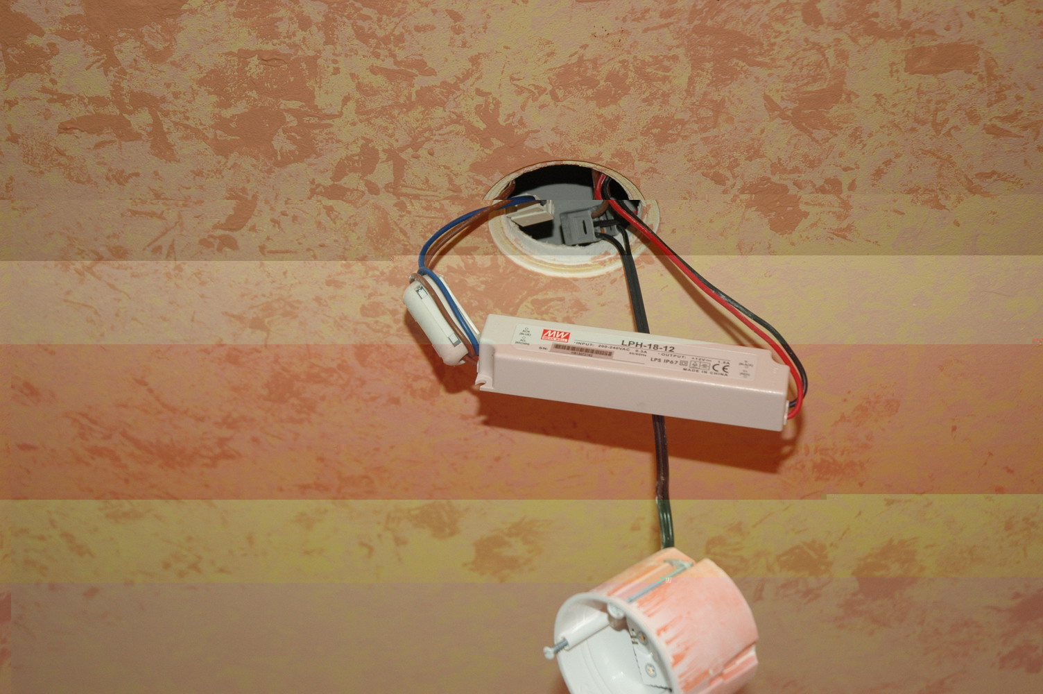

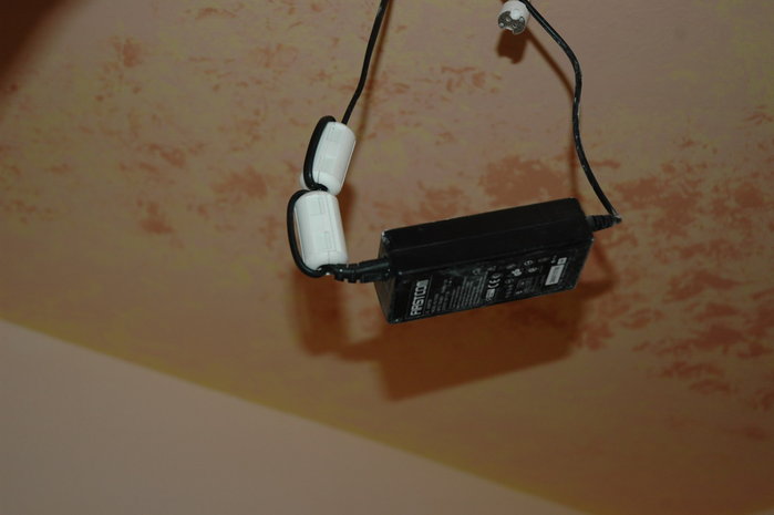

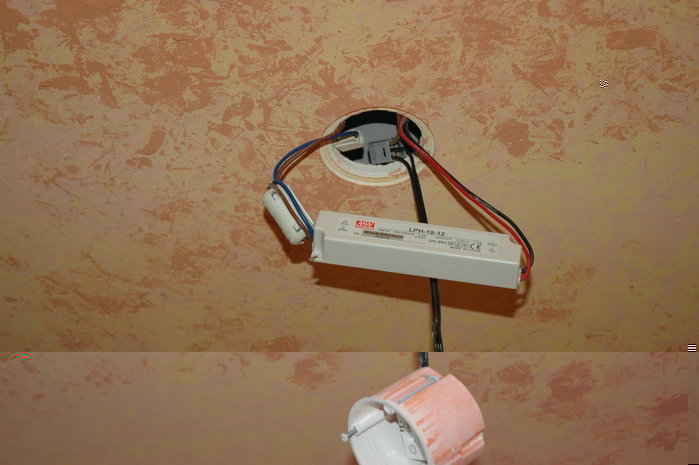

Bei meinem Projekt kämpfe ich genau mit den selben Problem. Egal was ich an dem Netzteil, oder bei der 5A Version, anschließe (Matrix, HighPower-Ledleiste) stört es mein Radio.
Jetzt hab ich es mal mit diesem Netzfilter probiert und siehe da, es hat funktioniert.
Komisch ist aber, das es am nächsten Tag wieder gestört hat, dann auf einmal wieder nicht. Wenn es gestört hat und ich zum Radio hingegangen bin, ist es schlimmer geworden. Lange ich aber die Antenne an, ist es weg. Das ist echt zum verzweifeln. kann es evtl auch daran liegen, das es so a billigs graffe aus dem Discounter ist :?:
Das Ende vom Lied im Moment ist, das ich das Radio, ins hinterste Eck gestellt habe (ca 4m Luftlinie) und jetzt ruhe ist.
Das gleich gilt auch für das andere Netzteil andem ich die XR20-Spots von Lumi dran hängen habe. Bei dem war es noch schlimmer, drum habe ich dem auch gleich 2 Filter gegönnt. :)
Anbei noch Fotos wie ich es gemacht habe.
Evtl hat noch jemand ne Idee.
