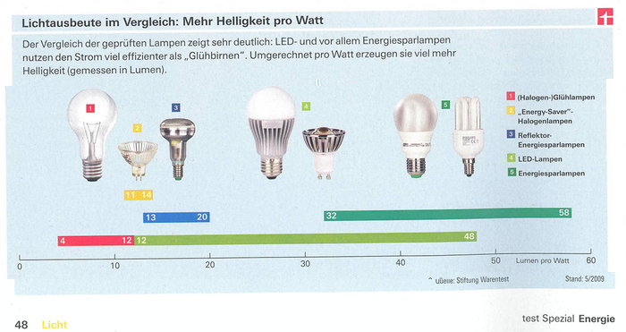

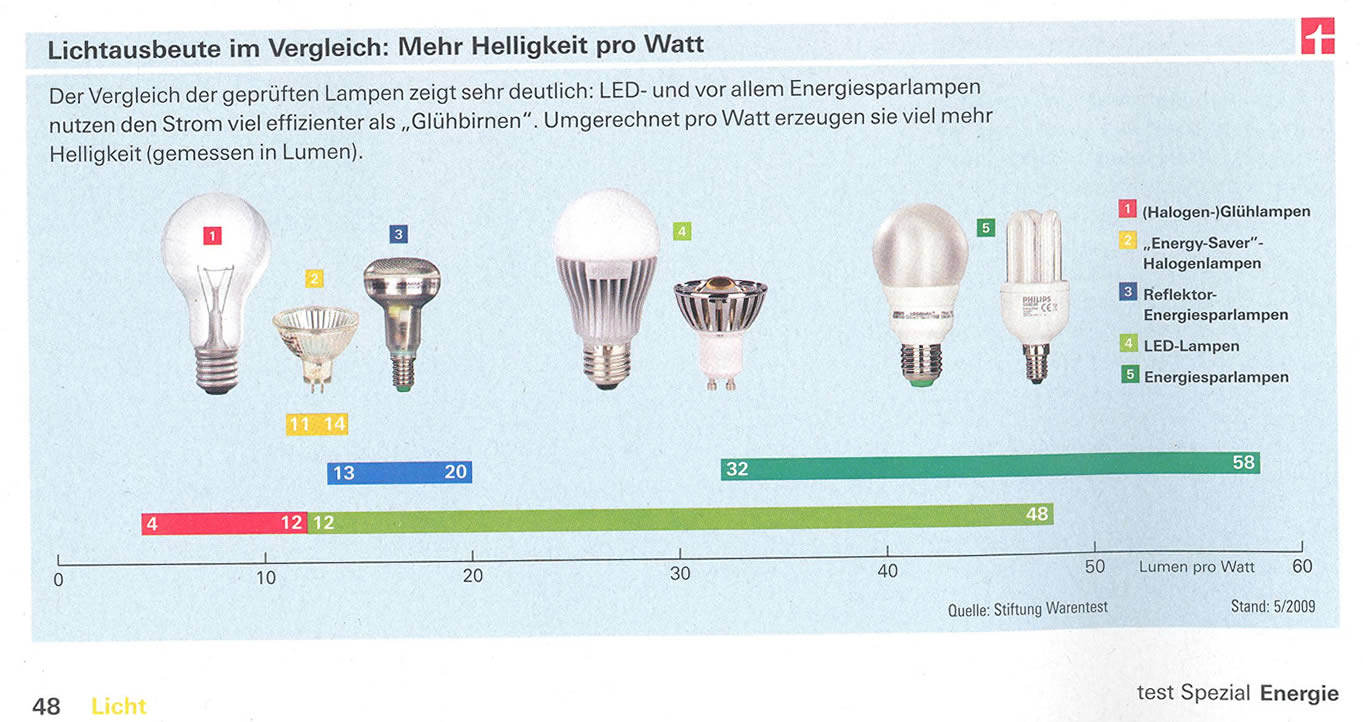

Also ich finde die Stiftung Warentest ist die seriösteste Quelle solcher Daten (bisher haben wir ja auch selbst andere Werte angesetzt). Laut deren Aussage könnten wir bereits mit 4lm/W rechnen. Wir haben in unserer Rechnung fast das doppelte, nämlich 7,25lm/W herangezogen. Das ist etwa der Durchschnitt. Bei den Spots gab es auch schon Kunden die gesagt haben (siehe Kundenbewertungen), dass der Spot augenscheinlich deutlich heller sei als ein 20W-Strahler. Außerdem ist besonders bei der SuperFlux Leiste noch zu beachten, dass das Licht wesentlich zielgerichteter kommt als bei einer Glühbirne. Dies führt dazu, dass der Anteil an "genutzem" Licht viel höher sein kann.
Wir müssen unsere Produkte nicht schlechter beschreiben, als sie sind. So einen durchschnittlichen Wert der Stiftung Warentest anzusetzen ist genau richtig für Laien. Das gilt zumindest für dieses Produkt.
Wer ist noch der Meinung, dass wir diesen Wert anpassen müssten? Bitte aber im Sinne des Verbrauchers überlegen.. jetzt nicht nur "den eigenen Senf" dazupacken.
