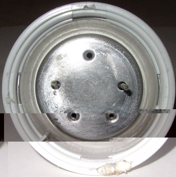

Im Dauerbetrieb erreicht das Gehäuse 75°C (Umgebungstemperatur: 24°C). Allerdings kühlt das Gehäuse nach dem Ausschalten sehr schnell ab, was auf eine gute Wärmeableitung schließen lässt.
Die Frontscheibe mit den Reflektoren ist im Gehäuse eingerastet und lässt sich mit ein wenig Gewalt und einem kleinen Flachschraubendreher entfernen: Hier wird dann eine Platine mit 6 SMD-LEDs ähnlich der 757er-Serie von Nichia sichtbar, die mit drei Schrauben befestigt ist. Die Platine nochmals etwas detaillierter: Die sichbaren Lötstellen sind einwandfrei.
Dann habe ich versucht, die beiden Anschlusskabel mit meiner Weller-Lötstation abzulöten. Das ist mir nicht gelungen. Offensichtlich funktioniert die Wärmeableitung so gut, dass die 40 W meiner Lötstation nicht ausreichen. Also musste der Seitenschneider her. Nach Entfernen der Platine und Abwischen der sehr dünnen und gleichmäßigen Schicht Wärmeleitpaste sieht der leere Strahler dann so aus: Die Wärme wird über das Aluteil direkt an das Gehäuse gekoppelt. Anscheinend trägt das Gehäuse wesentlich zur Wärmeableitung bei. Meine Vermutung: es könnte sich um eine Kunststoff-Keramik-Mischung handeln.

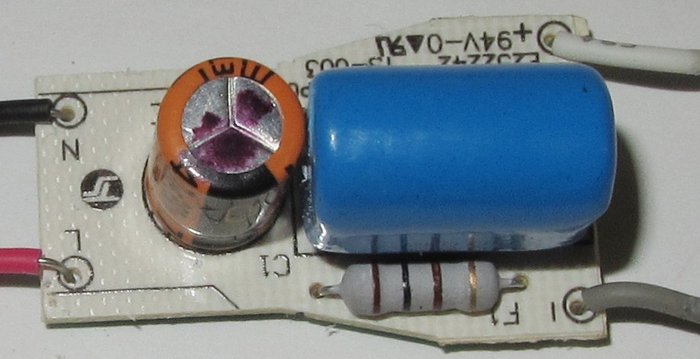

Um an das Netzteil zu kommen, musste ich den hinteren Teil des Gehäuses aufsägen. Hier dann die nächste Überraschung: zum Vorschein kommt ein Kondensatornetzteil. (Die Einschnitte in der Mitte der Platine stammen vom Aufsägen.)
Für ein Kondensatornetzteil ist der im Datenblatt angegebene Powerfactor von 0,4 allerdings recht gut.

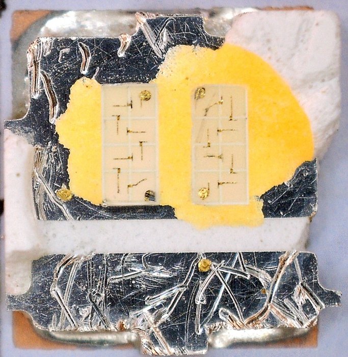

Ich habe dann versucht, die Vorwärtsspannung der einzelnen LEDs zu ermitteln. Erst als ich 4 9V-Batterien in Reihe geschaltet hatte, habe ich die LED leicht zum Glimmen gebracht. Die Vorwärtsspannung dürfte im Betrieb also zwischen 38 und 40 V liegen. Auf der Platine sind je 3 LEDs in Reihe mit einem 100 Ohm-Vorwiderstand geschaltet. Die Betriebsspannung der LED-Platine dürfte damit um die 120 V liegen.
Bei einer LED habe ich dann die Phosphorschicht mit einem Skalpell soweit entfernt, dass man die Struktur der LED erkennen kann: Die LED enthält 2 Chips, die jeder für sich anscheinend aus je 6 LEDs besteht. Es sind wohl 12 Einzel-LEDs in Reihe geschaltet. (Die Bondingdrähte sind nach dieser brutalen Behandlung natürlich nicht mehr vorhanden.)
Durch die hohe Betriebsspannung der LED-Platine werden die Nachteile eines Kondensatornetzteils zumindest zum Teil wieder wettgemacht. Trotzdem muss man bei diesen Strahlern mit einer Blindleistung von ca. 6,7 W leben. Bei normaler Anwendung im Wohnbereich sollte das aber nicht stören.
Hier noch der komplette Schaltplan: Abschließend habe ich dann noch versucht, die Plastikteile des Gehäuses mit einem Flammbierbrenner zu entzünden. In der Flamme des Brenners brennt auch der Kunststoff; entfernt man die Flamme des Brenners, verlöscht der Kunststoff aber sofort. Für sich allein ist das Material also nicht brennbar.
Fazit:
Die Verarbeitung des Strahlers ist sehr gut, das technische Konzept aber etwas ungewöhnlich.
Der Strahler ist durchaus empfehlenswert, ich persönlich würde dann aber doch eher zu Toshiba tendieren:
